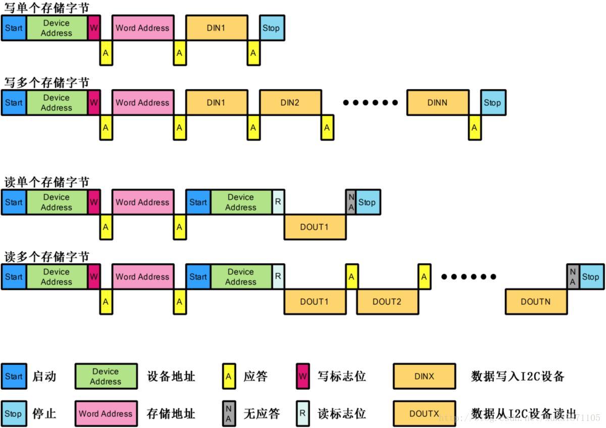

【AT24C02操作时序图】

2.写单个字节
向I2C从设备写入单个字节应该是最为简单的一个操作,因为所有的控制权都在主机手中。写单个字节实际包括了2个重要部分,一个便是写寄存器地址,另一个便是写寄存器内容。对于AT24C02而言,存储内容的字节长度为一个字节,而对于容量更大的EEPROM而言,存储地址可为两个字节。

关于代码出口的说明,关于I2C的读写函数,若返回值为0说明所有的操作正常,若返回值为非0说明操作有误,例如1代表从机无应答。这种组合方式可能与各位的编程习惯有出入,一般认为返回1表示操作成功,而返回0表示操作失败。这种方式的问题便是无法有效的表达错误原因,因为“0”只有一个,而非“0”却有很多。
写单个字节可以划分为——从机写地址发送、寄存器地址发送、寄存器内容发送。寄存器地址的发送由MSP430自动完成,这和软件模拟的操作有所区别。请勿发送I2C从机地址,若操作AT24C02发送需要写入的存储字节的首地址即可。
在单字节和多字节写操作过程中,尤其要注意UCTXSTT标志位的变化位置。UCTXSTT标志位会在从机接收完写控制字节或读控制字节之后变化,但是在写控制字节发送之后,必须先填充TXBUF,再尝试等待STT标志位复位,此时STT标志位和TXIFG标志位会同时变化。若从机没有应答,那么NACK标志位也会发生变化。再次强调需要先填充TXBUF,在等待STT标志位复位。以下代码将导致程序一直停留在while(UCB0IFG & UCTXSTT)处,具体的原因可查看MSP430参考手册。

4.读单个字节
单字节读函数是4中读写函数中最为复杂的,复杂的原因在于读最后一个字节之前就需要操作UCTXSTP标志位。

4.2代码分析
这段代码给人一个错觉,MSP430先发送了停止位,然后再读取了一个字节内容。其实实际情况并不是这样的。I2C读操作时,主机读取最后一个字节内容之后,应向从机发送无应答NACK(无应答区别于应答),之后主机发送停止位。MSP430为了完成这一组合动作,要求用户提前操作UCTXSTP标志位,在读取RXBUF之后做出发送NACK和I2C停止位的“组合动作”。
