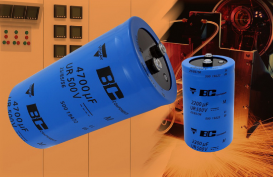

日前,Vishay Intertechnology, Inc.(NYSE 股市代号:VSH)宣布,其Vishay BCcomponents 500 PGP-ST系列螺丝端子铝电容器最大额定电压扩展至500 V,同时+85 °C条件下的使用寿命延长两倍以上达到5000小时。
image.png?imageView2/2/w/550
500 PGP-ST系列器件是采用非固态电解液的极化铝电解电容器,特别适合用作额定20 kW以上功率转换电子设备中的直流母线电容器—包括大型电机驱动、UPS系统以及光伏逆变器。其500 V额定电压提高了这些应用的电压裕量,同时可在480 V系统中重用三相380 V设计,只需升级DC-Link电容并将光伏逆变器最大输入升级到1000V。
500 PGP-ST系列从50 mm x 80 mm到90 mm x 220 mm提供九种外形尺寸。 这些高效电容器在350 V至500 V范围内具有680 µF至22 000 µF容值/电压组合。电容器采用圆柱型铝外壳,外部采用蓝色套筒绝缘,密封盘中带有减压装置。
器件符合RoHS标准,8 mm端子安装在标准高位M5盘片上,或13 mm端子采用高电流M6盘片。
器件规格表:
外形尺寸 (mm)
50 x 80至90 x 220
容值范围 (µF)
680至22 000
容差
± 20 %
额定电压范围 (V)
350至450
温度范围 (°C)
-40至+85
-25至+85
85 °C条件下使用寿命 (小时)
5000
0 V, 85 °C条件下保存期 (小时)
1000
地区标准
IEC 60384-4 / EN 130300
气候分类IEC 60068
40 / 085 / 56
25 / 085 / 56
目前,扩展的500 PGP-ST系列提供样品并批量生产,供货周期为18周。
