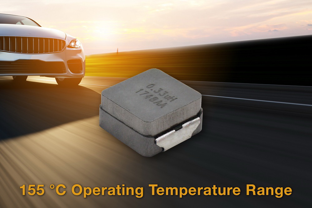

日前,Vishay Intertechnology, Inc.(NYSE 股市代号:VSH)宣布,推出新款汽车级IHLP®薄形、大电流4040外形尺寸电感器---IHLP-4040ED-5A,高度增加为5.4 mm。Vishay Dale IHLP-4040ED-5A电感器降低了DCR、增强电流处理能力、提高电感量,可在+155 °C高温条件下连续工作,适合在汽车发动机舱环境下使用。
日前推出的器件符合AEC-Q200标准,典型DCR从1.05 mΩ到204.0 mΩ,电感值从0.33 µH到75.0 µH。器件额定电流达36.0 A,可无饱和处理高瞬变电流尖峰。
1548293583635878.jpg?imageView2/2/w/550
  IHLP-4040ED-5A适合用于DC/DC转换器储能时频率可达2MHz。同时,此系列电感器在自谐振频率 (SRF) 范围内的大电流滤波应用中具有出色的噪音衰减性能。器件可在高温下工作,适用于汽车引擎和传动控制单元、燃油喷射驱动、娱乐/导航系统、以及发动机噪声抑制、雨刷器、电动后视镜和座椅、HID和LED照明、加热通风机的滤波和DC/DC转换。
  电感器封装采用100 %无铅(Pb)屏蔽复合结构,噪声减小到极低的水平,具有极高的抗热冲击、潮湿和机械振动能力。IHLP-4040ED-5A符合RoHS标准,无卤素,符合Vishay绿色标准。

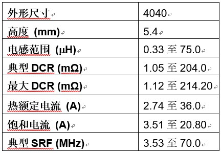

  器件规格表:
2.jpg?imageView2/2/w/550
  目前,新型电感器提供样品并已实现量产,大宗订货供货周期为10周。
