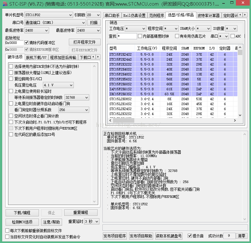

Note2:上位机(STC-ISP)检测单片机时序

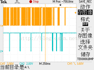

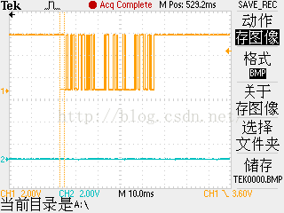

 波特率即为串口发送每比特所占用的时间,此处为2400,即每比特所占用的时间为1/2400=4.167*E-4 (S);可以点击检测MCU选项,上位机开始与单片机握手。整个握手过程可以从图2.2中获得,图中橙色为上位机发送的询问脉冲,蓝色为单片机的响应脉冲
图2.1  STC-ISP软件
图2.2  握手过程

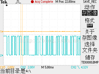

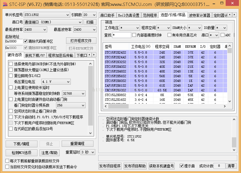

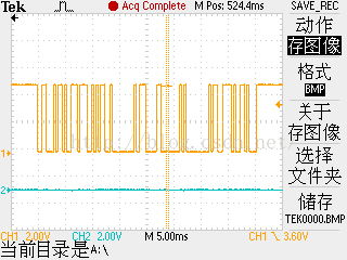

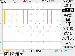

由图2.2可知,上位机先发送检测信号,此时单片机需要冷启动,检测信号可以参看图2.3。在单片机冷启动后,单片机会运行内部固化程序,自行检测串口是否有上位机检测信号。一旦发现检测信号,单片机回复响应信息,响应信息波形可见图2.4,内容则可见图2.5。
图2.3  检测信号
图2.4  响应信号
图2.5  回复内容

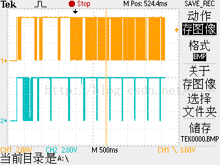

上位机接收到单片机响应后的回复信号,波特率为2400,每比特所占时间大约为416us,可以根据图2.7对上位机的回复进行数据解析。
图2.6  上位机回复内容
图2.7  上位机回复内容

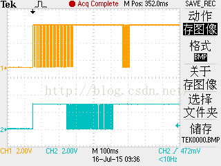

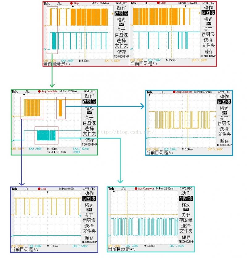

总的烧录过程为:上位机先检测单片机,再通知单片机开始烧录程序,每次发一小段程序,单片机会有一个ACK,之后再发结束指令,图3.2接图3.1。
图3.1  程序烧录
图3.2  程序烧录
Note4:总结
图4.1   汇总
