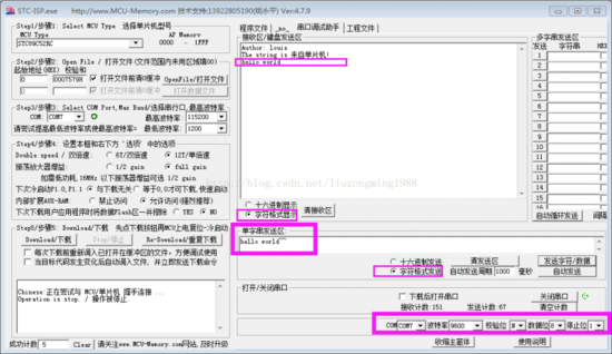

  名称:串口通信
  编写:LZM
  日期:2015.05
  修改:无
  内容:连接好串口波特率设置为9600,无奇偶校验
        晶振11.0592MHz
接上串口,可以接收到自己发送的字符

/****************串口初始化函数*************/
void InitUART(void)
    TMOD = 0x20;    //定时器1,模式2工作模式
    SCON = 0x50;    //串口工作模式1,允许REN   /* SCON: 模式 1,  8-bit UART, 使能接收         */
    TH1 = TC_VAL;
    TL1 = TH1;
    PCON = 0x80; //发送速率加倍
    ES = 1;
    EA = 1;
    TR1 = 1;
/**************串口发送字符函数*************/
void SendOneByte(uint8 c)
    ES = 0; //禁止中断,让串口安心工作啊
    SBUF = c;
    while(!TI); //等待发送完毕
    TI = 0; //清TI中断
    ES = 1; //打开中断
