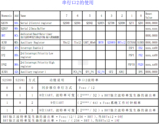

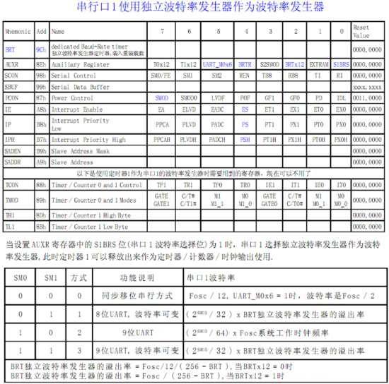

STC12C5A60S2单片机的串口从传统的一个扩展到了两个,
而且还增加了一个独立波特率发生器,把定时器1解放了出来,真的不是一般的方便,
还而且能用1T模式,速度大大滴提高了。。。
于是,就写了串口模块,方便以后用
有关STC12C5A60S2串口的寄存器

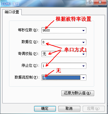

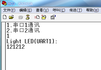

最后,用超级终端调试一下下
设置如下
实验结果:
