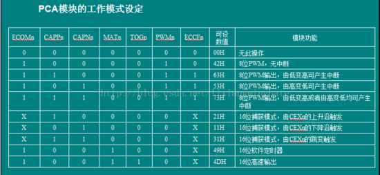

虽然说寄存器设置的说明不介绍,不过表格还是得给一张,这样条理比较清晰,如下:
1)PCA模块PWM的应用,感觉设置寄存器最少的一个:
PWM(脉宽调制,改变输出方波的占空比)估计拥有最广泛的应用空间(恕我眼见浅),据说常有人用PWM做心跳灯向妹子表白,不知道有没有成功;还有改变直流电机的输出转速。。。
怎么理解PWM这个功能呢?刚去了趟WC突然想到了:在一个有0xFF个刻度的跑表上,CH是秒表,CCAPnH是表面上的一个绊脚石,当CH遇到绊脚石,直接给跪了,一直跪到下一轮0x00,继续站起来行走。如果CCAPnH没被移动,CH还在同一个地方周而复始的摔倒(人说不要再同一个地方摔倒)。然后计算从0x00-0xFF这段时间里,CH站着走路占了这段时间的百分之几,给跪占了剩下的多少(路遇倒地不扶也就算了还做应用题)!

#define SetPwmMod(n) \
do{ \
    CCAPM##n |= PCA0_ECOM|PCA0_PWM; \
}while(0); \
unsigned int CCAPnHVal = 0x80,CCAPnLVal = 0x80;

    SetPwmMod(0);
    //设置占空比,有点类似定时器Mod2,TH自动装载到TL
    //此处是CCAPnH自动装载到CCAPnL(8位);CH装载到CL(8位)
    //CH-CL低于    CCAPnH-CCAPnL输出0,其他输出1
