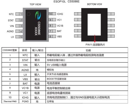

管脚排列及定义
http://www.szczkjgs.com/uploadfile/20190103/20190103122525174.jpg?imageView2/2/w/550

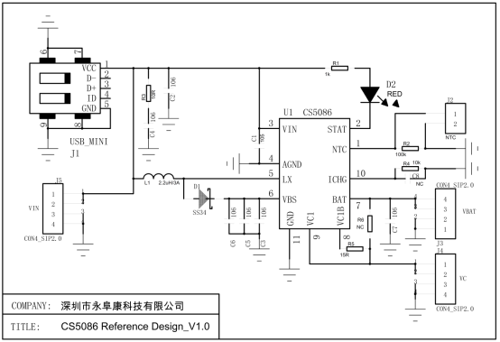

DEMO板电路图
CS5086原理图

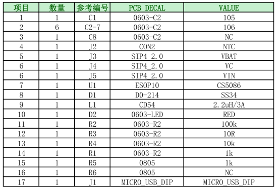

DEMO板物料清单
CS5086BOM

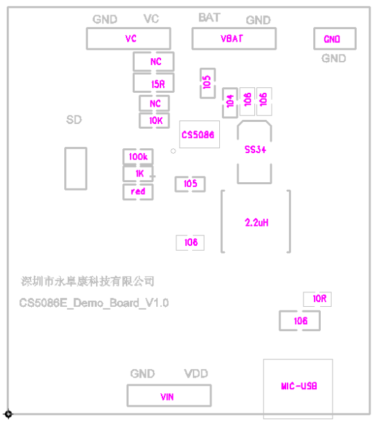

DEMO板PCB顶层贴片图
CS5086贴片图

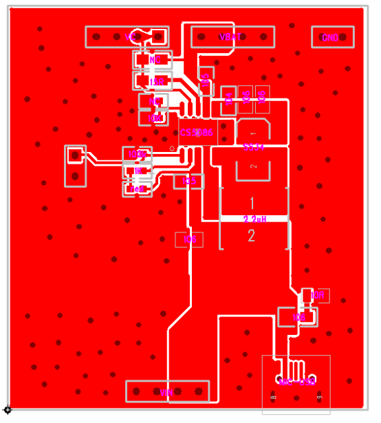

DEMO板PCB顶层设计图
CS5086正面layout图

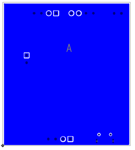

DEMO板PCB底层设计图
CS5086反面layout图
