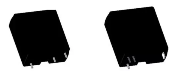

TDK研发全新的MT25系列热熔丝保护型压敏电阻,进一步扩展了TDK的爱普科斯 ThermoFuseTM产品家族。新的MT25元件采用注模工艺,结构非常紧凑,具有较大的通流能力 Imax:20kA/In:10kA (8/20uS),并具有优秀的失效脱扣能力,甚至具有隔离指示可选用于监控脱扣状态。
主要应用:
  • 可以使用于输入电线直接接入浪涌保护
  • 如LED照明驱动电源
  • 太阳能换流器、变频器
  • 电气接线和电气设备的一般保护

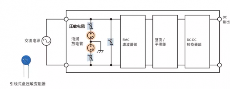

应用示例:开关电源的浪涌保护
小型、轻量、高效的各类开关电源会被大多数电子设备采用。在开关电源中,电路前部分配有EMC滤波器,其用于抑制通过电源线进入的干扰,但仅依靠EMC滤波器无法阻挡雷击浪涌或电源开关产生的浪涌,因此在EMC滤波器前部分会配有引线式压敏电阻作为电路的浪涌保护,并与气体放电管组合成多种电路结构进行使用。此外,这样的保护电路方案也用于笔记本电脑适配器。压敏电阻也用于带有防雷功能的电源插排或者插头中。
图1 开关电源的浪涌保护电路示例

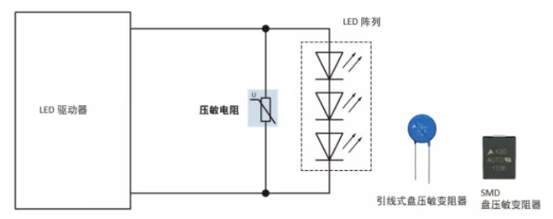

应用示例:照明系统浪涌保护:
LED照明系统不仅仅连接有多路的LED阵列、驱动器、控制电路、LED开关电源等,还会和辅助通信电路组合使用。为抑制端口处静电,除了使用大量的贴片压敏电阻之外,静电保护阵列中也必须使用引线式压敏电阻。LED是使用半导体的设备,若不采取静电或者浪涌保护对策,那它就会因静电或浪涌而遭到破坏。
图2 保护LED照明系统中LED器件

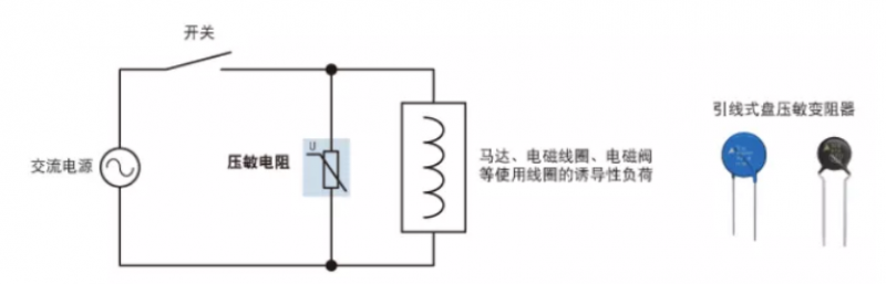

应用示例:马达等诱导性负荷浪涌保护
如电机、电磁线圈、电磁阀等感性负载浪涌设备在关闭电源的瞬间使用线圈会以反电动势形式放出此前积攒的电磁能,继而产生高浪涌电压。压敏电阻必须以并联接在这些电路上来保护这些设备以免遭受浪涌电压破坏。
图3 马达等诱导性负荷浪涌对策

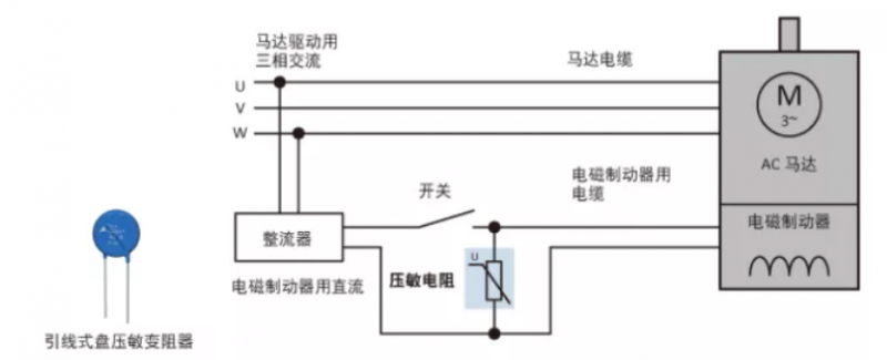

应用示例:带电磁制动器马达的浪涌对策与开关触点保护
用于工业设备的交流电机中配有电磁制动器,通过使用电磁铁、电枢(可动铁板)以及弹簧,它可在关闭电源开关的同时停止马达旋转。但电磁铁是使用电子线圈的诱感性负载,在切断电流的瞬间,线圈会产生反电动势,从而发生高浪涌电压,继而会损伤开关触点。而连接压敏电阻则是为了吸收该浪涌电压,从而保护开关触点。
图4 带电磁制动器马达的开关触点保护

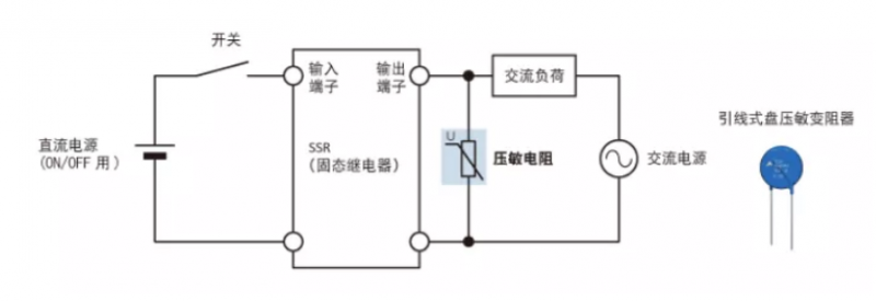

应用示例:SSR(固态继电器)浪涌对策与输出端子保护
大多数大电流的工业设备中均搭载有使用半导体器件(晶闸管等)的SSR(固态继电器)。由于其属于通过光电耦合器进行电气绝缘的继电器,因此可通过微小直流电流的开关信号对设备进行安全的开关控制。但由于大电流也会开关,因此输出端容易因开关浪涌而可能出现损坏。为了防止这种情况发生,输出端也会以并联压敏电阻(也有内置压敏电阻的SSR固态继电器)。
图5 SSR(固态继电器)输出端子保护

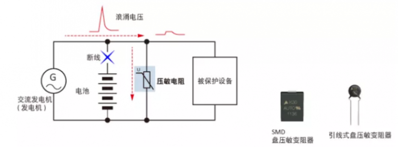

应用示例:甩负荷/场衰变浪涌对策
当切断电机或者交流发电机(发电机)等使用线圈的感性负载时,会因为产生反电动势而发生高浪涌电压。
甩负荷是指在从交流发电机向电池供应电流的状态下,当发生电池端子断开等导致电池供电切断时产生的浪涌影响。而场衰变是指,不慎将电池极性接反时而产生的电压浪涌影响。
这两种浪涌均会传递至电子控制单元(ECU)中从而引起误动作,因此需要通过甩负荷试验与场衰变试验。引线式压敏电阻则主要用于抑制浪涌。
图6 甩负荷与压敏电阻浪涌对策
image.png?imageView2/2/w/550
在从交流发电机向电池供应电流的状态下,当电池线切断时,将会发生高浪涌电压。压敏电阻可对该浪涌电压进行旁通,从而保护电子控制单元(ECU)等。

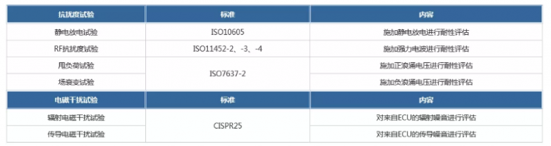

ECU的抗扰度试验与电磁干扰试验(ISO10605)
电子控制单元(ECU)的电磁干扰EMC评估试验包括确认电子控制单元ECU有无错误工作的抗扰度试验,对ECU设计是否会产生超过限度值的噪音进行评估的电磁干扰试验。

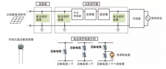

应用示例:太阳能发电系统连接箱/功率调节器浪涌保护电路
通过太阳能板发电的直流电会通过连接箱输送至功率调节器,在经过DC-DC转换器进行升压,通过逆变器转换为交流后输送至商用电力系统中。为了保护电路免受感应雷击浪涌的影响,连接箱与功率调节器的输入及输出端使用压敏电阻的电压保护电路,通过气体放电管组合使用可进一步提高可靠性。
图7 太阳能发电系统连接箱/功率调节器浪涌保护电路
