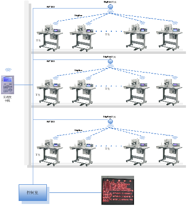

传统制造业的生存和发展离不开生产,因此,如何智能化地高效管理生产线,是企业管理者必须考虑的问题。生产线智能化管理系统可采用RFID卡、无线终端设备(采用ZigBee模块)、ZigBee串口服务器(ZBCOM-300IE)、LED显示屏和PC机组成,能使企业管理层实时掌握生产线的运转状态。
管理系统主要有两个部分组成:以RFID卡为核心的信息采集系统、和以ZigBee无线通信为核心的信息传输系统。

说明: C:\Documents and Settings\hanyuchun\桌面\2015511B087gd47dO.jpg?imageView2/2/w/550
图 1 生产线智能化管理

信息传输系统由ZigBee终端节点模块和集中器(网关)两个角色组成,每个工位上都设有一个ZigBee无线终端,一个集中器连接50~100个终端节点,可以将工位上的运行状态等信息实时传输到后台服务器。集中器和后台可通过RS-232或以太网连接。
在后台控制室管理者可通过PC与服务器相连,进而判断在生产品的完成情况及各个工位的运转情况,系统流程图如下图所示。
图 3  ZigBee信息传输系统
信息传输系统无线化的优势在于:可以省去工厂前期布线的繁杂和后期维护的麻烦,节约线材成本;实时统计工人的产量、效率、计件工资、货物跟踪、品质监控和货期把控,轻松实现可视化生产、智能化管理,从而提高产品质量与生产效益。
