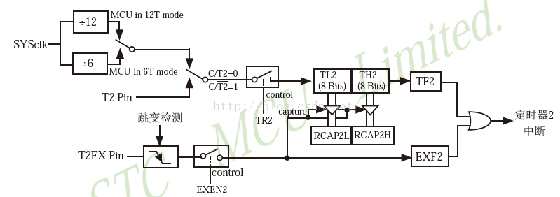

在使用STC单片机测频率最常用的方法是在一定时间内计算脉冲个数,这种方式一般需要一个计数器和一个定时器配合,而且对低频信号也不太准确,下面我们可以用到timer2的捕获模式通过测量两个下降沿的时间,来计算频率,这样做仅使用timer2就好了,而且对低频信号测量准确,经实际测试,在100Hz一下时,精度可达0.05Hz。
下面先介绍一下STC51 timer2的捕获模式:
在捕获模式中,通过T2CON中的EXEN2设置两个选项,如果EXEN2=0,定时器作为一个16位的定时器或计数器,溢出时置位TF2。该位可用于产生中断(ET2=1)。如果EXEN2=1,就增加了一个特性,即外部输入T2EX(P11)有下降沿时,将timer2中的TH2和TL2当前值各自捕获到RCAP2L和RCAP2H。另外,T2EX的负跳变使T2CON中的EXF2置位,EXF2也想TF2一样来产生中断(其向量与timer2溢出中断相同,timer2的中断服务通过查询TF2和EXF2来确定引起的中断事件),若是T2EX中断,进来后TH2和TL2不会重新装载值,会继续以当前计数往上计数,除非你确实想改变TH2和TL2的值,如需要重新计数。
下面介绍下程序:
因为外部跳变和溢出均可以进入中断,我们可以利用这一特性来做对两个脉冲之间的时间测量,初始时设置TH2和TL2值为0,如果发生溢出中断,我们的计时变量就自加65536,如果进入外部跳变中断,则我们读取RCAP2L和RCAP2H的值并与前面的计时变量相加即可得到这个跳变与上一跳变的时间,注意测量结束后要清空计时变量以及H2和TL2,方便下一次的重新计数。
