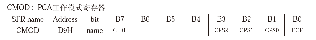

其中CMOD寄存器结构如下图所示:
其中CPS2、CPS1、CPS0为PCA计数脉冲源选择控制位。
PCA计数脉冲选择具体如下所示:
CPS2 CPS1 CPS0 选择PCA/PWM时钟源输入
0 0 0 0,系统时钟/12,SYSclk/12
0 0 1 1,系统时钟/2,SYSclk/2
0 1 0 2,定时器0的溢出脉冲。由于定时器0可以工作在1T模式,所以达到记一个时钟就溢出,从而达到最高频率CPU工作时钟SYSclk。通过改变定时器0的溢出率,可以实现可调频率的PWM输出。
0 1 1 3,ECI/P1.2(或P4.1)脚输入的外部时钟(最大速率 = SYSclk/2)
1 0 0 4,系统时钟,SYSclk
1 0 1 5,系统时钟/4,SYSclk/4
1 1 0 6,系统时钟/6,SYSclk/6
1 1 1 7,系统时钟/8,SYSc/8
