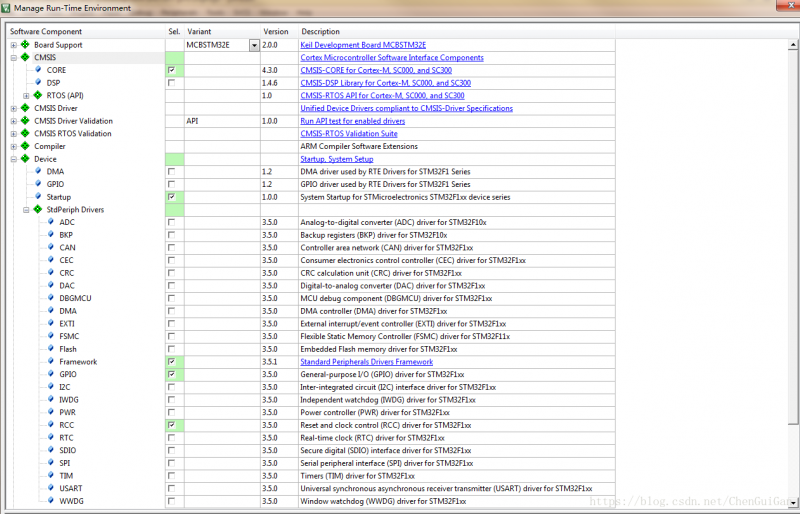

(3)单独编写一个主程序文件[ main() ],实现项目需要的主控流程。主程序应包含外设驱动头文件[ led.h ](无需包含GPIO和RCC的头文件,尽管它们是必须被调用的。如下图所示,因为在配置RTE时已经在StdPeriph Drivers中选择了GPIO和RCC等外设驱动,故已经自动添加了该部分,无需在自己编写的源程序main()、led()中添加),并调用外设操控函数[ led_on_all()]或STM32库函数[ GPIO_ResetBits() ]实现外设控制。

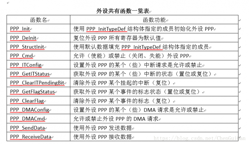

2、外设函数
外设函数名用一个下划线分割两部分。各种外设往往具有功能雷同的函数,STM32库采用统一的函数名称,如下表所示。
