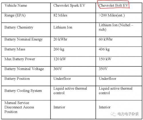

Bolt的设计是在Spark的基础上,改良了驱动系统,增加了电池容量,以满足B级车长续航的需求。下图是Bolt和Spark性能参数的比对。

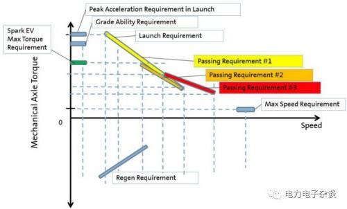

衡量电动汽车驱动系统性能的指标无外乎百公里加速时间、爬坡能力、最高车速、续航里程等。这些性能指标受制于驱动系统的峰值转矩、峰值功率和峰值转速。

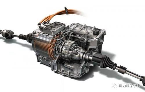

Bolt采用了电驱桥系统,外形如下图所示。驱动桥前置,中心对称,左右半桥长度一样。

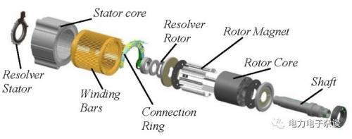

该系统集成了永磁电机、减速器(变比7.05)、差速器、润滑系统、电机冷却系统、驻车系统、档位开关、油泵,以及一些附件。
该款电机峰值转矩360Nm,峰值功率150kW,峰值转速8810rpm,电机的峰值电流400Arms,一些详细的尺寸和参数见下表。
下图是该电机的爆炸图。

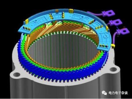

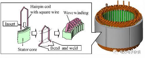

电机定子
Bolt的电机绕组采用的扁铜线,发卡式。扁铜线插入定子槽后,经过弯曲、焊接成型。
发卡式电机优缺点都很明显。
优点:
槽满率高,传统电机45%,发卡能达到70%
散热性好,绕组之间接触面积大,空隙小
端部短,体积小
缺点:
由于绕组线粗,高频集肤效应明显,铜耗增大
铜线要求高,扁铜线折弯后绝缘层容易损坏产生缺口或破面
由于电机匝数少,不易系列化。
加工工艺复杂
生产设备要求高
这里面的缺点对于通用这种大厂可能都不是问题,主要要解决的是第一条。

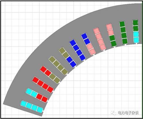

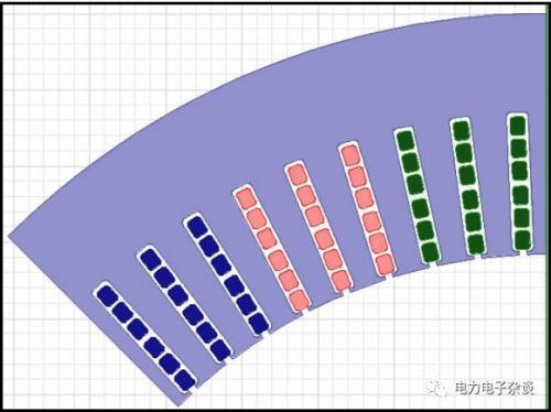

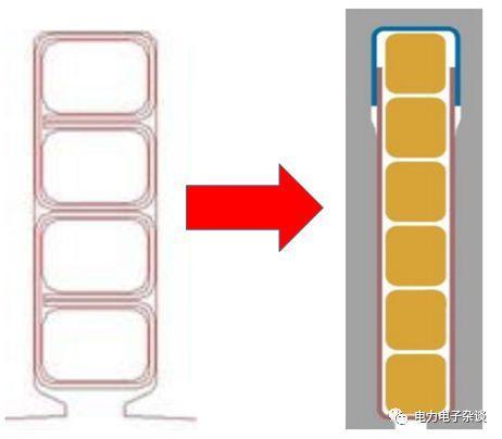

当车运行在高速下,定子电流的频率很高,由于扁铜线的横截面较大,其集肤效应会增大,从而会增大绕组的电阻,进一步增加铜耗。为此相比于Spark的每槽4线,Bolt采用了较细的扁铜线,在同样空间里,每槽里放置了6根绕组,如下图右侧所示。
两者的铜耗对比如下:

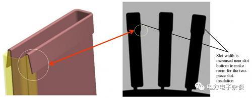

由于每槽6线降低了槽满率,为了将槽满率补偿回来,Bolt电机取消了每槽绕组间的绝缘,仅采用两段式对绕组和铁芯进行绝缘。
两段式绝缘纸的交接处,会占一定空间,所以定子槽需要修改外形,如下图所示。
端部的连接环:

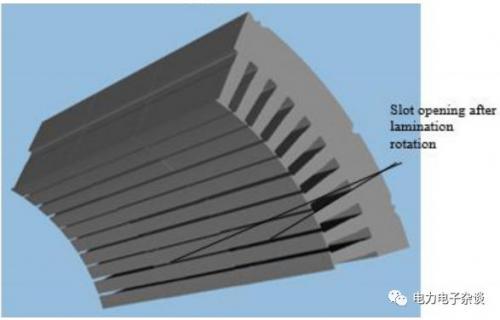

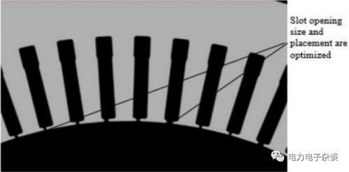

在应对齿槽转矩和径向应力方面,Bolt电机既没有斜槽,也没有斜极,而是在定子槽开口宽度上做文章。
从定子铁芯横截面看,每个槽的开口宽度都不一样。
从电机长度方向看,槽开口宽度分为了3段。
我估计不用斜极方案,是因为斜极会降低气隙磁链,影响磁钢利用率,同时生产过程也麻烦。

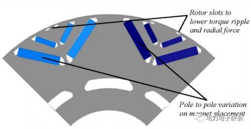

电机转子采用了双V结构。相邻极与极之间,V字角度会有细微的差别,在转子外表面都有空孔,孔的位置极与极也不一样,这些措施都是为了降低齿槽转矩,满足NVH的要求。

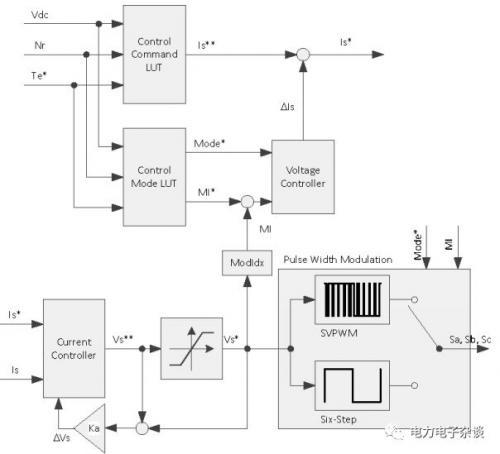

为了更大的利用直流母线电压,减小电压环的限制,电机控制采用了六步法过调制,提高了电机输出转矩和电机效率。
