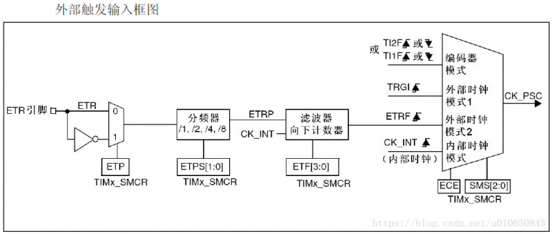

1.2. ETR引脚配置
这里写图片描述

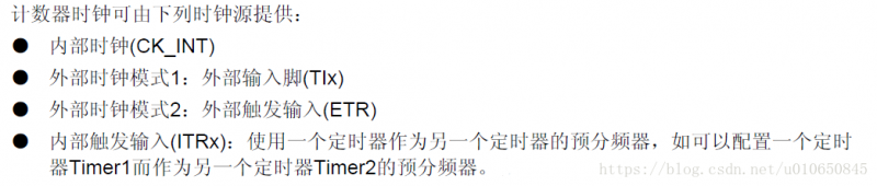

由上可知,使用STM32的ETR引脚计脉冲数,需将定时器的时钟源选择为外部时钟模式2
选定此模式的方法:令TIMx_SMCR寄存器中的ECE=1
计数器能够在外部触发ETR的每一个上升沿或下降沿计数

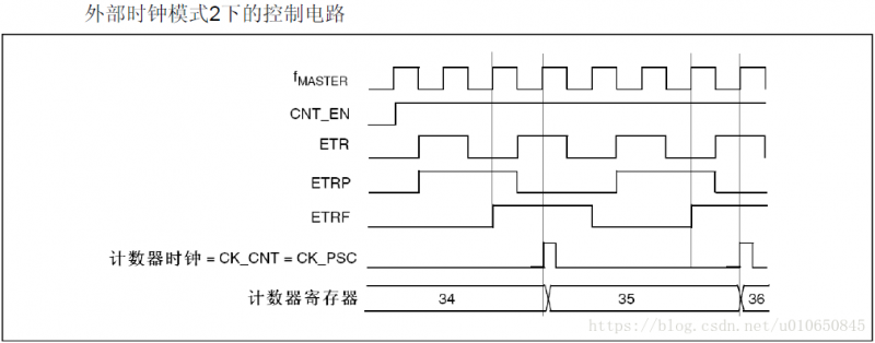

这里写图片描述
例如,要配置在ETR引脚上,每2个上升沿计数一次的向上计数器,使用下列步骤:
1. 本例中不需要滤波器,置TIMx_SMCR寄存器中的ETF[3:0]=0000
2. 设置预分频器,置TIMx_SMCR寄存器中的ETPS[1:0]=01
3. 设置在ETR的上升沿检测,置TIMx_SMCR寄存器中的ETP=0
4. 开启外部时钟模式2,置TIMx_SMCR寄存器中的ECE=1
5. 启动计数器,置TIMx_CR1寄存器中的CEN=1
计数器在每2个ETR上升沿计数一次。

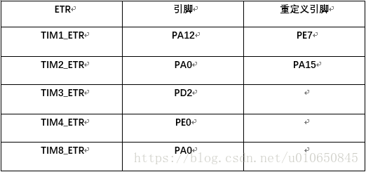

1.3. 引脚对应关系
