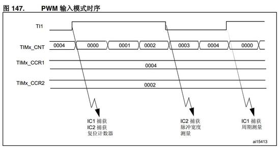

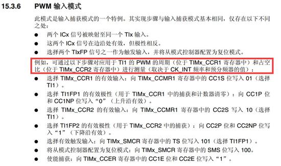

思路二:PWM输入模式
思路:翻遍ST的参考手册,在定时器当中有这样一种模式:
简而言之,理论上,通过这种模式,可以用硬件直接测量出频率和占空比。当时我们发现这一模式时欢欣鼓舞,以为可以一步解决这一问题。
但是,经过测量之后发现这种方法测试数据不稳定也不精确,数据不停跳动,且和实际值相差很大。ST的这些功能经常有这种问题,比如定时器的编码器模式,在0点处频繁正负跳变时有可能会卡死。这些方法虽然省事,稳定性却不是很好。
经过线性补偿可以一定程度上减少误差(参数在不同情况下不同):
freq=Frequency*2.2118-47.05;
这种方法无法实现要求。所以在这里我并不推荐这种方法。如果有谁能够有较好的程序,也欢迎发出来。

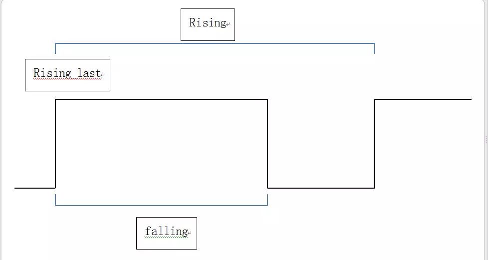

思路三:输入捕获
思路:一般来说,对STM32有一定了解的坛友们在测量频率的问题上往往都会想到利用输入捕获。首先设定为上升沿触发,当进入中断之后(rising)记录与上次中断(rising_last)之间的间隔(周期,其倒数就是频率)。再设定为下降沿,进入中断之后与上升沿时刻之差即为高电平时间(falling-rising_last),高电平时间除周期即为占空比。
该方法尤其是在中低频(<100kHz)之下精度不错。
缺点:稍有经验的朋友们应该都能看出来,该方法仍然会带来极高的中断频率。在高频之下,首先是CPU时间被完全占用,此外,更重要的是,中断程序时间过长往往导致会错过一次或多次中断信号,表现就是测量值在实际值、实际值×2、实际值×3等之间跳动。实测中,最高频率可以测到约400kHz。
总结:该方法在低频率(<100kHz)下有着很好的精度,在考虑到其它程序的情况下,建议在10kHz之下使用该方法。同时,可以参考以下的改进程序减少CPU负载。

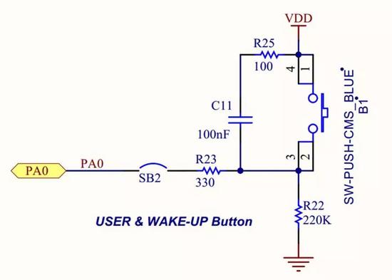

之所以改用TIM2是因为TIM5的CH1(PA0)还是按键输入引脚。本来想来这应当也没什么,按键不按下不就是开路嘛。但是后来发现官方开发板上还有一个RC滤波……
所以,当使用别人的程序之前,请一定仔细查看电路图。

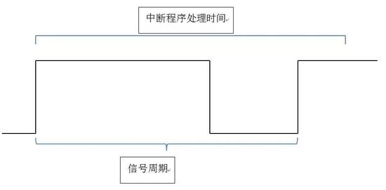

这样的改进应当能够将最高采样频率增加到2M.但是频率的进一步提高仍然不可能。因为这时的主要矛盾是中断函数时间过长,导致CPU还在处理中断的时候这一次周期就结束了,使得最终测量到的频率为真实频率的整数倍左右。示意图如下:
因此,高频时仍然推荐以下方法。

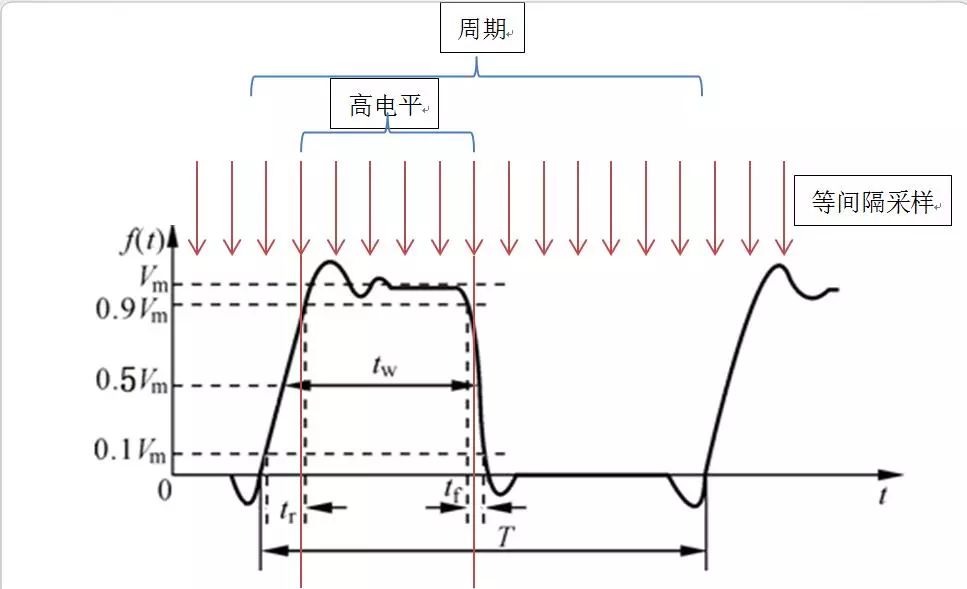

思路五:ADC采样测量(概率测量法)
一般的高端示波器,测量频率即是这种方法。简而言之,高速采样一系列数据,然后通过频谱分析(例如快速傅里叶变换FFT),获得频率。F4有着FPU和DSP指令,计算速度上可以接受。但是ADC的采样频率远远达不到。官方手册上声明,在三通道交替采样+DMA之下,最高可以达到8.4M的采样率。然而,根据香农采样定理,采样频率至少要达到信号的2倍。2M信号和8.4M的采样率,即使能够计算,误差也无法接受。所以,ADC采样是无法测量频率特别是高频频率的。
但是,无法测量频率,却可以测量占空比,乃至超调量和上升时间(信号从10%幅值上升到90%的时间)!原理也很简单,大学概率课上都说过这个概率基本原理:
当采样数n趋于无穷时,事件A的概率即趋近于统计的频率。所以,当采样数越大,则采样到的高电平占样本总数的频率即趋近于概率——占空比!
因此,基本思路即是等间隔(速度无所谓,但必须是保证等概率采样)采样,并将这些数据存入一个数组,反复刷新。这样,可以在任意时间对数组中数据进行统计,获得占空比数据。
缺点:
1.精度低:实测2MHz下误差约1.3%,低频时无法统计(比如,频率10Hz,而ADC采样时间50ms。这时如果采样时间中刚好全是高电平,占空比为1……)。
2.内存占用大:数据池大小为65536,占用了64KB内存。
3.有响应延迟:测量出来的是“平均占空比”而非“瞬时占空比”。由于我测试时使用的是波形发生器,输出波形相当稳定(1W+的价格毕竟是有它的道理的……),实际应用当中一般不能够达到这样的水平,势必带来响应延迟(准确说应该是采样系统积分惯性越大)。
4.幅值过低(0.3V)无法测量,过高则超过ADC允许最大值。所以必须视情况使用不同的前置放大器。
