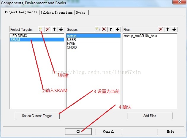

1、 准备

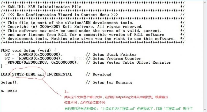

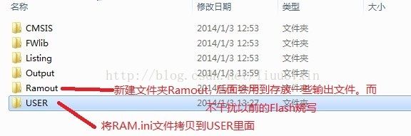

(1)将Keil安装目录下:D:\Keil\ARM\Boards\Keil\MCBSTM32\STLIB_Blinky的RAM.ini文件拷贝到需要调试的工程目录下。

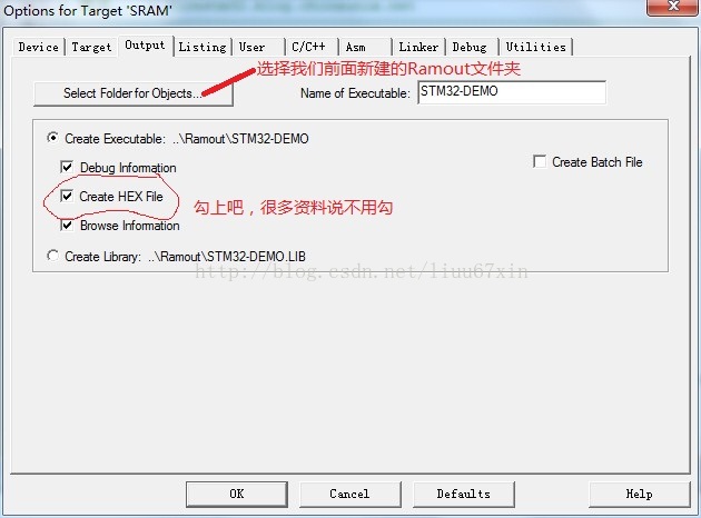

(2)在工程目录下新建文件夹Ramout。
(3)修改RAM.ini文件:将红圈处改为“工程名.axf”就行了。如果没有找到该文件不要怕,自己在文本编辑器里面写一个,就几行保存为.ini格式就行了。
2、 IDE软件配置

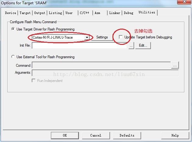

(1) 单击启动如下对话框,并按照下图配置。
(2) 如果按照上述配置方式配置成功后,KEIL配置模式会变为SRAM。
(3) 单击,按照以下步骤一步一步进行配置。

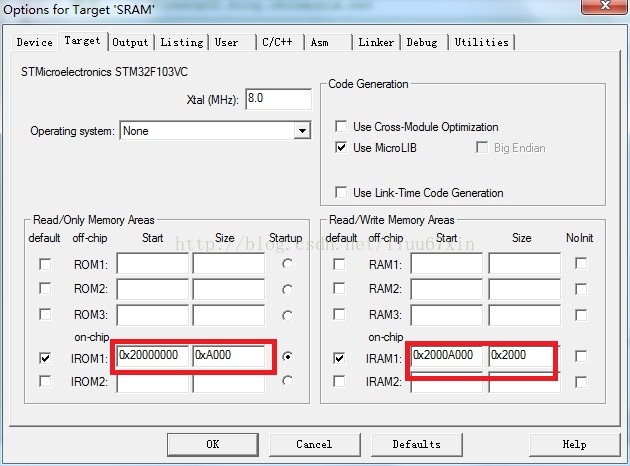

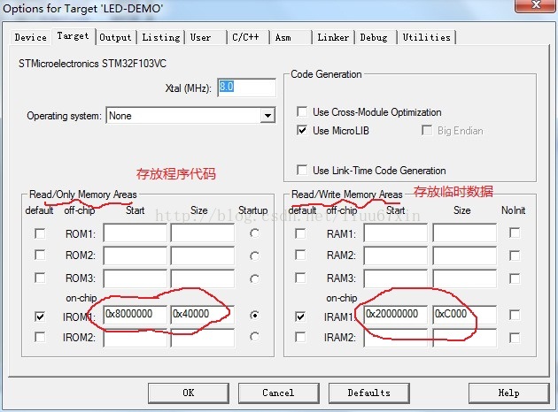

作者Liunus是用的ST公司的STM32F103VC,其Flash是256KB,SRAM 是48KB。记清楚了哟,特别是SRAM大小,这个与后面分配空间有关系。因 为我们将程序也放到SRAM中,所以需要将SRAM分为两个部分;一个部分 用于存放程序代码,另一个部分用于存放程序运行中的数据。
256(KB)=256*1024 (byte) =262144 (byte) 转换为16进制:40000
48(KB)=48*1024(byte)=49152(byte)转换为16进制:C000
所以FLASH的总大小为40000,SRAM总大小为C000。
从CORTEX_M3内核资料我们可以获知,FLASH的起始地址是0x08000000; SRAM的起始地,0x2000000。
(5)

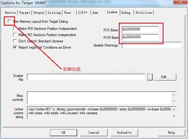

(6)上图是将程序下载到FLASH中,所以Read/Only Memory Areas起始地址是0x800 0000,大小0x4 0000;Read/Write Memory Areas起始地址是0x2000 0000,大小0xC000;但是我们是在SRAM中进行调试,所以需要修改这两个区域,结果如图下图:
至于为什么这样分配,这都是大神们根据自己做项目的经验总结的,我们可以不必深究。不过也很简单,首先SRAM的起始地址是0x2000 0000,Read/Only Memory Areas是从0x2000 0000开始的。根据程序编译结束后生成的报告只要满足Read/Only Memory Areas区大于CODE 加上 RO-DATA;Read/Write Memory Areas区大于 RW-DATA 加上 ZI-DATA就行了。

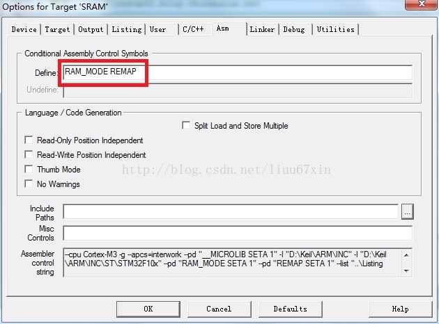

(8)如果程序中使用了中断,需要在如图红框中加入VECT_TAB_RAM。因为我目前的工程没有用中断,所以我填入的是RAM_MODE REMAP。其实这里没定义也没有关系,还可以在程序开头定义如:#define VECT_TAB_RAM

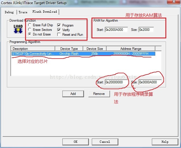

(11)在Debug标签栏下,点击settings,然后再选择Flash Download出现如下窗口。

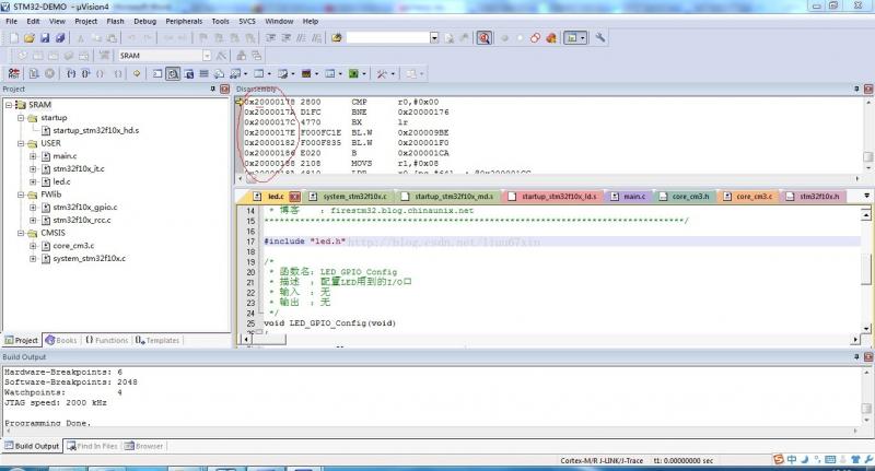

好啦,可以编译啦。编译通过后,下载,调试。
你就可以像使用仿真工具一样的进行仿真了
下图是运行时的图片,可以看到,程序是在SRAM区。(汇编地址是0x2xxx xxxx)
