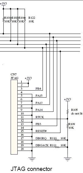

    上图是SEGGER说明书中给出的Jlink引脚图,可以对照着看SWD引脚与JTAG引脚的关系。
   这是我手边开发板上的JTAG连接图,这个肯定是能用的。
    这个是从网上找来的标准的JTAG连接图,供对照参考。

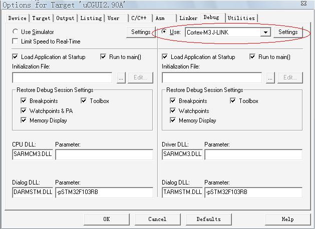

打开工程OPTION设置:

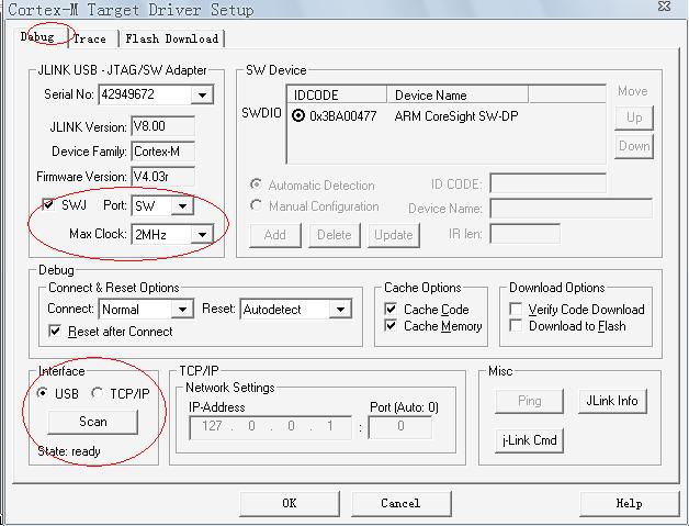

    在设置中按照上图设置成 SWD 模式, 速度你可以按照你的实际需求来设置, 如果你的板子供电系统不是特别稳定, 纹波比较大或者仿真线比较长可以设置成 500K 或者 1M,如果环境很好当然可以选择 10M , 当然速度会飞起来。
    记得不要忽略了左下方的那个USB还是 TCP 模式, 当然我们是 USB 模式, 因为有的时候默认是 TCP 模式, 这个时候我们忽略这个设置后会仿真常常连接不上的。

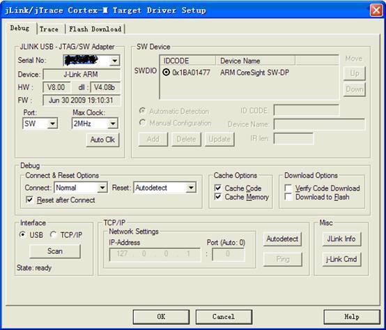

下面是我自己的试验(用JTAG V8)

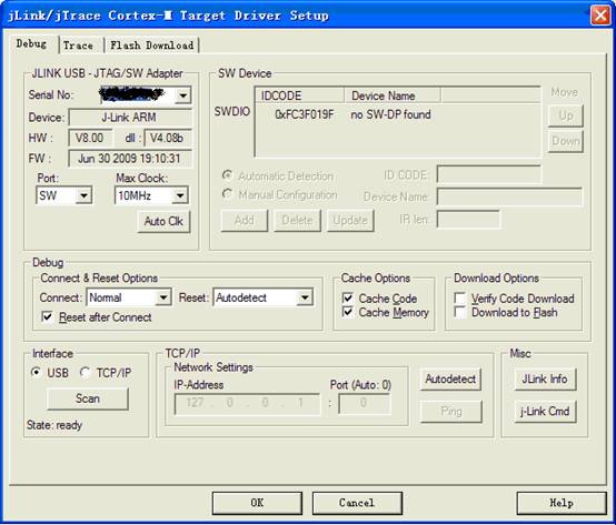

(1)按SW方式来调试,实际需要接1,7,9,15,20脚,某些资料上说的需要6个脚(第13脚SWO也需要连上)是不对的,SWO不需要连接。
    按上所述连接5个引脚时出现的画面
   1脚不接时出现的画面
(2)用两种方式的速度没有太大的区别。
