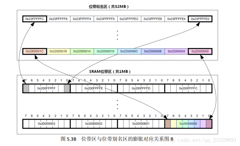

51单片机估计都用过,可以单独对P1口的第一个IO进行操作,然而STM32是不允许这样做的,为了像51单片机一样能够单独的对某一个IO单独操作,就引入了位带操作这样的概念,简而言之,言而总之,就是为了单独操作32里面的某个端口,所以才有了位带这样的操作机制。
位带区,和位带别名区,位带区,就是你想单独操作的IO的区域,也就是PA,PB等等这一堆IO口的内存所在区,而位带别名区,就是给每一位重新起了个名字的那一片地址区域。M3内核 存储器映射表,1M内存的BitBand区,还有与之对应的32M内存的BitBand别名区,因为你将每一位膨胀成为了一个32位,所以相应的别名区的内存也会是位带区的32倍。
官方给出的相应的计算公式,以外设为例
AliasAddr=0X42000000+((A-0X40000000)*8+n)*4=0X42000000+(A-0X40000000)*32+n*4
AliasAddr是别名区的地址,A是GPIOA->ODR的地址,n是该端口的上的某一位,这里就是1,通过这个公式你可以找到对应的别名区的地址,接下来就是对这个地址进行操作了,你给他写1,该位输出1,写0,就输出0。
  0x42000000是位带别名区域的起始地址,A是输出数据寄存器GPIOA->ODR的地址,A的地址先减去位带区基地址,得到的是相对于位带区基地址的偏移地址,那么膨胀之后还是一个偏移地址,是相对于位带别名区基地址的偏移量,加上位带别名区域基地址,就得到了其对应的别名区地址,这是总的原理,
  ((A‐0x40000000)*8+n)*4 =0x42000000+ (A‐0x40000000)*32 + n*4
  每一位对应一个32位的字,这样最终的地址转换就完成,关键还是要注意两点,一是,两部分地址的互相转换,主要是每一部分的基地址。二就是位上升的32位地址这样的一个方法概念。
