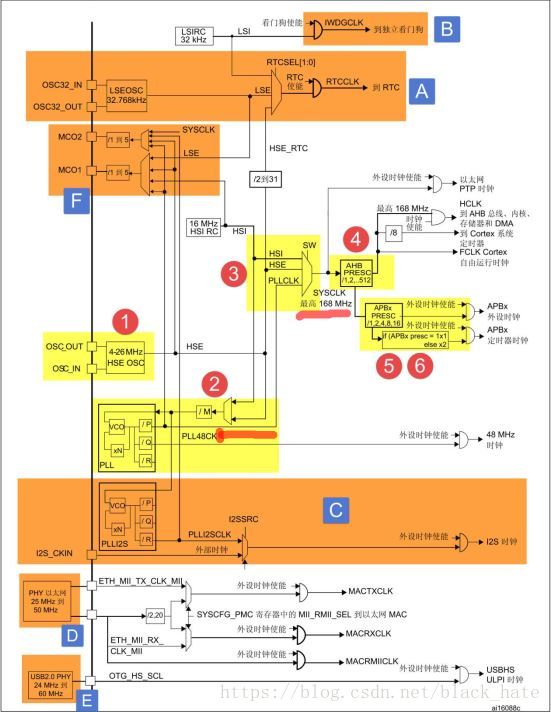

STM32F4时钟树
STM32一共有5个时钟源,分别为外部高速时钟(HSE)、内部高速时钟(HSI)、外部低速时钟(LSE)、内部低速时钟(LSI)以及锁相环时钟(PLL);
从时钟树可以看出,系统时钟主要有三个作用,一是为Cotex-M3内核提供运行时钟,二是直接或经过分频后为挂载在各种总线上的外设提供时钟,第三则是以后为RTC(实时时钟)提供时钟源。
下面是对应序号的时钟解释:
1,外部高速时钟(HSE)
HSE 是高速的外部时钟信号,可以由有源晶振或者无源晶振提供,频率从 4-26MHZ不等。当使用有源晶振时,时钟从 OSC_IN 引脚进入, OSC_OUT 引脚悬空,当选用无源晶振时,时钟从 OSC_IN 和 OSC_OUT 进入,并且要配谐振电容。
2,锁相环时钟(PLL)
PLL 的主要作用是对时钟进行倍频,然后把时钟输出到各个功能部件。 PLL 有两个,一个是主 PLL,另外一个是专用的 PLLI2S,他们均由 HSE 或者 HSI 提供时钟输入信号。
主 PLL 有两路的时钟输出,第一个输出时钟 PLLCLK 用于系统时钟,第二个输出用于 USB OTG FS 的时钟、RNG 和 SDIO 时钟。专用的 PLLI2S 用于生成精确时钟,给 I2S 提供时钟。
3,系统时钟 SYSCLK
系统时钟来源可以是: HSI、 PLLCLK、 HSE,具体的由时钟配置寄存器 RCC_CFGR的 SW 位配置。如果系统时钟是由HSE 经过 PLL 倍频之后的 PLLCLK 得到,当 HSE 出现故障的时候,系统时钟会切换为HSI=16M,直到 HSE 恢复正常为止。
4,AHB 总线时钟 HCLK
系统时钟 SYSCLK 经过 AHB 预分频器分频之后得到时钟叫 APB 总线时钟,即 HCLK,分频因子可以是:[1,2,4, 8, 16, 64, 128, 256, 512], 具体的由时钟配置寄存器RCC_CFGR 的 HPRE 位设置。
5,APB2 总线时钟 HCLK2
APB2 总线时钟 PCLK2 由 HCLK 经过高速 APB2 预分频器得到,分频因子可以是:[1,2,4, 8, 16],具体由时钟配置寄存器 RCC_CFGR 的 PPRE2 位设置。 HCLK2 属于高速的总线时钟,片上高速的外设就挂载到这条总线上,比如全部的 GPIO、 USART1、 SPI1等。
6,APB1 总线时钟 HCLK
APB1 总线时钟 PCLK1 由 HCLK 经过低速 APB 预分频器得到,分频因子可以是:[1,2,4,8, 16],具体由时钟配置寄存器 RCC_CFGR 的 PPRE1 位设置。HCLK1 属于低速的总线时钟,最高为 45M,片上低速的外设就挂载到这条总线上,比如USART2/3/4/5、 SPI2/3, I2C1/2 等。
