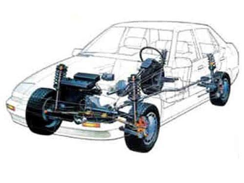

底盘系统之核
底盘系统包括哪些部分,为什么是整个智能驾驶现在的一个基础呢?
从L1-L4,车辆要有自动制动、自动转向的能力。做demo非常容易,但是做整个产业化非常复杂,包括系统的安全、冗余以及各个系统的融合和匹配。底盘系统由悬架,制动、转向等组成,再加上壳就是一辆车,其中的核心是制动系统和转向系统。
现在整个技术的发展对底盘提出更高的要求,包括安全、舒适、冗余的备份,电机化的技术以及扭矩协调,对能效要求越来越高。未来真空结构可能消失,更多是纯电或者电控液压、气压,整车车辆更多向模块化发展。
以后的域分底盘域,座舱域,智能网联域,感知决策域,需要安装方便、复杂程度低、轻量化、体积小、成本低的产品,汽车行业对成本要求非常高,这一点给供应链带来很多挑战。
自动驾驶对底盘的要求第一个是自动转向、安全冗余;第二是制动系统对自动制动和自动驻车的要求,硬件冗余化设计,完善监控系统,安全软硬件的架构。
从智能化的角度要感知更多的信息,要识别驾驶员意图,接受多种控制源,有了毫米波雷达还不够,还要有单目、多目视觉,固态激光雷达,电动化则是以机械电子为核心。
自动驾驶对制动系统新的要求,首先是控制通过总线发指令,不依赖真空源机电一体化可控系统。
二是满足智能汽车对制动速度的要求,最快压速小于100毫秒。随着电机技术的发展慢慢都会成为可能。
三是满足智能汽车对精确制动压力的需求,控制精度小于0.1兆帕。
四是建压能力保障完成利用地面附着系数,未来底盘控制系统和向上决策判断的系统会更多的通信,更多的融合。
底盘刹车瞬时就能判断出来,在毫秒级以内就能判断轮胎所处的路面,有时候比外部的感知更准确。现在相互融合很少,几乎没有。
五是对系统集成度越来越高,体积小,与现有制动系统匹配安装变动少。
此外,系统的需求,比如说有效性、稳定性、可靠性,基于通信网络,失效模式下处理措施要全面的考虑。还有易操作性、冗余性、智能性,车辆更多的系统通过指令,比如说通过CAN传输,互相协调下的处理。
