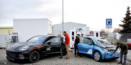

在《Porsche electric car prototype achieves new record 400 kW charge rate》一篇报道里面,保时捷拿着自己的改造的车,尝试了800V&500A的测试,而宝马也拿着自己改造的I3(57kWh)去测试较高的功率。

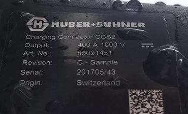

两家企业是做了一个研究项目,通过测试来看整个充电电气系统能否承受这个极限和电池的极端承受能力,使用一辆配备了90度电的改装Taycan样车测试了800V/400千瓦充电。
保时捷的目标是450千瓦,测试的充电速度可以达到3分冲充100公里的续航里程。保时捷目前在Mission E上能够达到的稳态充电功率应该在200千瓦左右;在极限试验的极限充电速度已经达到了400千瓦,是完全不考虑整个系统的耐久性的,但是给需要紧急充电的驾驶员可以带来额外的惊喜(这个速度就是抽根烟可以跑了)

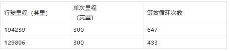

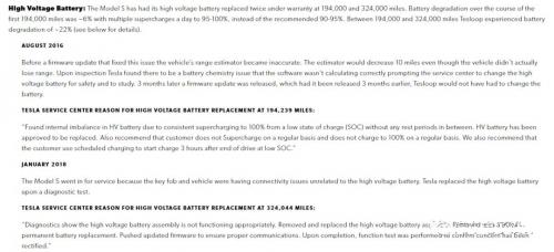

2016年8月,Ehawk行驶31.26万公里(194239英里),车辆的预估里程开始变得极度不准确,Tesla服务中心判断这辆车的主电池内部出现不均衡,决定换电池;2018年1月,车辆的总里程达到了324044英里,意味着换新的电池使用了129806英里(20.89万公里),特斯拉服务中心诊断主电池无法正常工作,更换了一块90kW的电池,将eHawk升级到了90D的规格(8年不限里程)。
Tesla的诊断情况为:这个客户都是从极低的电单直接充到95-100%,然拆下来经过详细检测的电池第一块电量损耗只有6%,第二块则下降了22%。
Battery degradation over the course of the first 194,000 miles was ~6% with multiple supercharges a day to 95-100%. Between 194,000 and 324,000 miles Tesloop experienced battery degradation of ~22% .
在容量层面来看电芯的内阻差异导致电芯没办法使用了
Found internal imbalance in HV battery due to consistent supercharging to 100% from a low state of charge (SOC) without any rest periods in between
从上面我们也看到,特斯拉的不限制里程给客户送了三块电池,这车卖的再贵,一共90kwh*3,加上快充免费的电费,这个美国的兄弟薅羊毛搞得多厉害。我也看不懂特斯拉的同志们为啥没有给这样的客户这种机会
