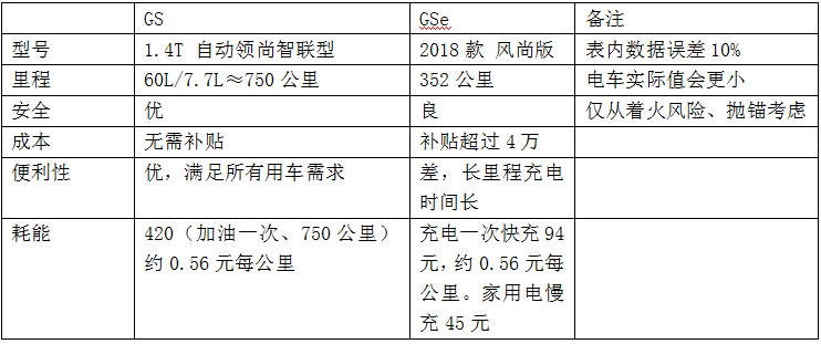

这些非定量的语言公式无法准确地比较。也缺乏严谨性。但当做一种思维分析导向,能恰当地解决某些问题。当然、你还要把这样的思考方式放到具体的事物中分析。下面我们拿吉利帝豪GS和GSe来做一个比较。
新一代纯电动车性价比已优于传统燃油车--光液之十三
由上表知道。仅从能源消耗成本上看需要行驶10万公里以上才能弥补补贴的4万。此外还不考虑电池更换成本。另外便利性上电动车无法跟燃油车比较。
通过对比GS和GSe的具体表现,我们清楚了电动车和燃油的差距只有三个建造成本、里程和使用便利性。

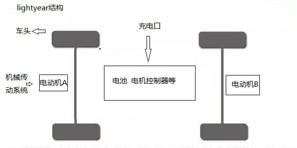

什么样的电动车才能被消费者接受?必须没有里程焦虑、单次续航300~800之间。能够使用家用电源充电,充电时间不超过15分钟。汽车购置成本在10万元左右。当前的汽车技术已经具备了这样的条件了。只是当前汽车厂家都用错了配置。该怎么配置呢?如图一。
图 1 双电机四驱纯电动车配置
调整GSe的配置40KWH电池,电动机A兼具电动发电功能,功率均为37KW。电动机B是110KW。这样的调整后,GSe的售价不会高于当前市场价格。新GSe的具备快速充电功能,充电功率60KW,慢充在7KW以内。车辆续航在280公里。该车具备增程车功能。当续航里程超过200公里以上,则租用一个增程器。增程器发电功率7KW~35KW,按里程需要租用。租金含燃油。租金不会超过汽油115%。当电池电量块耗尽,可以停在路边休息半个小时增程器发电、或者到充电桩60KW快充15分钟。可以达到15度以上电量。而夜晚只需要用家用电充电6小时即可。
这样配置的新一代短程四驱高性能电动车,可以满足绝大部分出行需求。这样配置的纯电动车集合燃油车、电动车的所有优点,会是未来电动车的主要形式。
当然、新GSe的电池电量可以不断增加,比如增加100KWH电量。但绝大多数出行时间,汽车都在背着几十KWH的无效电量。目前市面上不带电机的增程系统整体有效能量密度达到1~1.6KWH/KG以上。当增程系统为20KW时,100KWH为5小时,重量不超过100KG。而电池能量密度在0.15~0.3KWH/KG,重量在300~660KG。且充电速度远达不到加油速度。
当然租用增程发动机系统的租金,会比汽油贵一些。高速上、还有增程发动机的整体效率比不上燃油车。市区或低速区间,增程器发动机系统的效率则会超过传统燃油车。当然长里程的能源消耗费用会比汽油贵一些,一般的车主日里程通常不超过280公里。需要支付高燃油费用的情况并不多。而出租车、滴滴专车则可以通过增加纯电里程、提高快充功率解决这样的问题。如纯电500公里+20KWe增程发动机系统+120KW快速充电的配置。这样的配置足够一天20小时不间断地运营。每天司机吃饭休息的四小时用来充电、加油。
