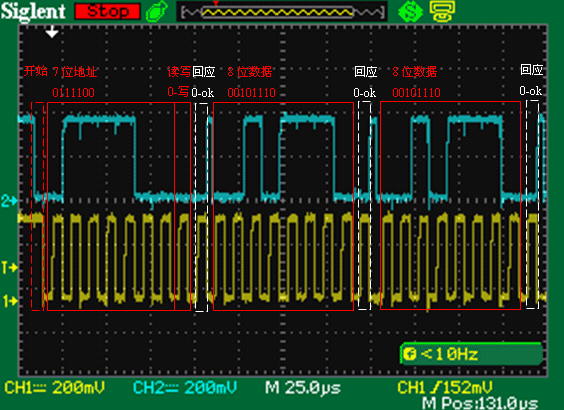

I2C总线只需要两条线,一条SDA数据线,一条SCL时钟线;根据这两条线的高低电平、上升沿、下降沿就可以实现主机与I2C设备的通讯
I2C与示波器
对于I2C总线的数据,我们要用到示波器,这样我们才能抓取到信号,而且必须同时采集SDA和SCL的数据;该如何抓取呢?我这边的方式是将示波器调成边下降沿触发模式(因为开始信号是SDA下降沿),并且设置成单次模式(这样抓取完一次就会stop,便于我们数据分析)
I2C时序波形图
12C要求要有一个主设备,负责发起清求和控制时钟:其它为从设备,通过设备ID地址来识别并响应主设备请求。主从设备要轮流控制SDA。一开始我没搞明白这一 ~点,直接加了写12C数据代码,然后用尔波器在SDA和SCL脚测量,却只能找到些凌乱的波形,没有预期的效果。后来把从设备按上,两边写好代码,互相有了响应,这才在示波器1:看到波形。
实例
这里我找了一个主设备往从设备写数据的例子,代码如下:
char buf[128];
int len;
strcpy(buf,“。.huz_hello_i2c/n”);
len=strlen(buf);
//deviceid: 0x3c
write_i2c(0x3c, buf , len);
接收端的代码比较简单,就不贴了
将示波器的X和Y分别接到SDA和SCL,得到波形并分析如图:
示波器和I2C时序波形图的关系分析
从图中可知时序如下:
由主机发起,在SCL为高电平时,SDA由高到低切变,形成开始信号;
接着是7位地址和一位读写标志,这里7位地址为0111100,即0x3c,正是我们代码中设置的地址ID;最后一位为0表示写操作;
接着在下一个时钟,主机以高电平状态释放SDA,这时从机响应,将SDA拉低了;
接着是两个8位数据00101110与响应,即0x2E,正是“。”号的ASCII码,符合预期输出;
还有其它数据和最后的停止位,图中被截掉了。
从图中可知,纵向一格是200mV,则SDA和SCL的电平大概就是350mV;由于信号笔上设置了信号x10,因此实际电平应该大概是3.5V(理论上应该是3.3V)。横向一格是25us,10个时钟周期大概用了4格,即4x25us=100us,平均每个时钟周期是10us,可算出传输频率为1/10us=100,000/s,即100k bps。
