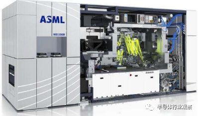

荷兰光刻机制造商ASML官方宣布,收购其竞争对手荷兰代尔夫特的光刻机制造商Mapper的知识产权资产。同时,ASML的官方声明中还写到,将为Mapper在研发和产品装配方面的高技能员工提供合适的职位。ASML总裁兼首席执行官Peter Wennink表示:“我们非常尊重Mapper的专家,他们表现出极大的创造力和足智多谋。ASML重视他们的专业知识,我们期待着欢迎他们加入我们的组织。”
ASML官方声明
