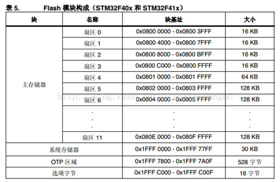

STM32F4的闪存模块由:主存储器、系统存储器、OPT区域和选项字节等4部分组成。主存储器,该部分用来存放代码和数据常数(如const类型的数据)。分为12个扇区,前4个扇区为16KB大小,然后扇区4是64KB大小,扇区5~11是128K大小,不同容量的STM32F4,拥有的扇区数不一样,比如我们的STM32F407ZGT6,则拥有全部12个扇区。从上图可以看出主存储器的起始地址就是0X08000000, B0、B1都接GND的时候,就是从0X08000000开始运行代码的。
系统存储器,这个主要用来存放STM32F4的bootloader代码,此代码是出厂的时候就固化在STM32F4里面了,专门来给主存储器下载代码的。当B0接V3.3,B1接GND的时候,从该存储器启动(即进入串口下载模式)。
OTP区域,即一次性可编程区域,共528字节,被分成两个部分,前面512字节(32字节为1块,分成16块),可以用来存储一些用户数据(一次性的,写完一次,永远不可以擦除!!),后面16字节,用于锁定对应块。

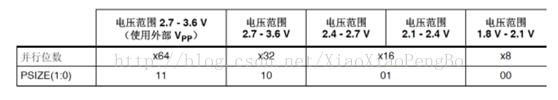

STM32F4闪存的编程位数可以通过FLASH_CR的PSIZE字段配置,PSIZE的设置必须和电源电压匹配,如图:
由于我们开发板用的电压是3.3V,所以PSIZE必须设置为10,即32位并行位数。擦除或者编程,都必须以32位为基础进行。STM32F4的FLASH在编程的时候,也必须要求其写入地址的FLASH是被擦除了的(也就是其值必须是0XFFFFFFFF),否则无法写入。STM32F4的标准编程步骤如下:

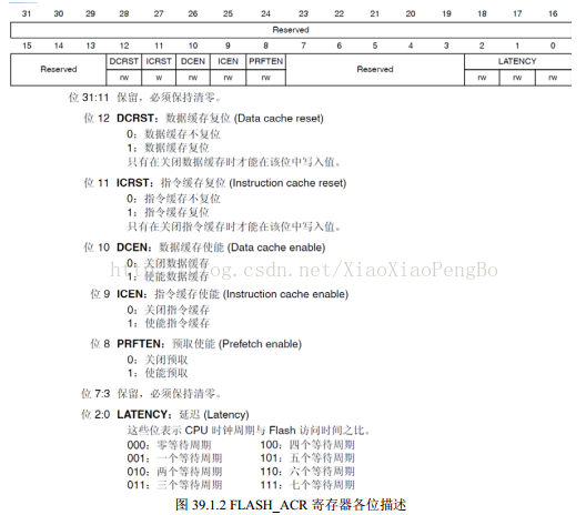

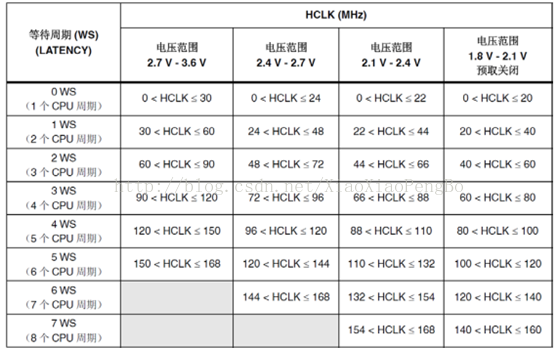

第一个介绍的是FLASH访问控制寄存器:FLASH_ACR。该寄存器各位描述如图所示:
这里,我们重点看LATENCY[2:0]这三个位,这三个位,必须根据我们MCU的工作电压
和频率,来进行正确的设置,否则,可能死机,设置规则见表39.1.1。其他DCEN、ICEN 和
PRFTEN这三个位也比较重要,为了达到最佳性能,这三个位我们一般都设置为1即可。

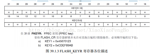

第二个介绍的是FLASH秘钥寄存器:FLASH_KEYR。该寄存器各位描述如图所示:
该寄存器主要用来解锁FLASH_CR,必须在该寄存器写入特定的序列(KEY1和KEY2)
解锁后,才能对FLASH_CR寄存器进行写操作。

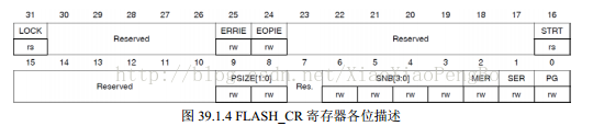

第三个要介绍的是FLASH控制寄存器:FLASH_CR。该寄存器的各位描述如图所示:
该寄存器我们本章只用到了它的LOCK、STRT、PSIZE[1:0]、SNB[3:0]、SER和PG等位。
LOCK位,该位用于指示FLASH_CR寄存器是否被锁住,该位在检测到正确的解锁序列后,
硬件将其清零。在一次不成功的解锁操作后,在下次系统复位之前,该位将不再改变。
STRT位,该位用于开始一次擦除操作。在该位写入1,将执行一次擦除操作。
PSIZE[1:0]位,用于设置编程宽度,3.3V时,我们设置PSIZE=2即可。
SNB[3:0]位,这4个位用于选择要擦除的扇区编号,取值范围为0~11。
SER位,该位用于选择扇区擦除操作,在扇区擦除的时候,需要将该位置1。
PG位,该位用于选择编程操作,在往FLASH写数据的时候,该位需要置1。
FLASH_CR的其他位,我们就不在这里介绍了

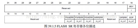

最后要介绍的是FLASH状态寄存器:FLASH_SR。该寄存器各位描述如图所示:
该寄存器我们主要用了其BSY位,当该位位1时,表示正在执行FLASH操作。当该位为
0时,表示当前未执行任何FLASH操作。

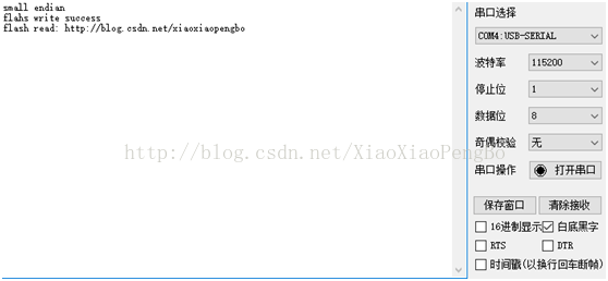

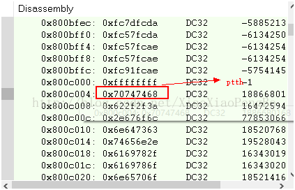

此函数主要是执行把TEXT_Buffer写到flash,然后过2s去读出来
执行结果如下:
发现debug的时候memory是:
发现是小端模式,所以就增加了一个模式的检验
去网上查看说ARM可以切换大小端模式,有人说stm32也可以切换,但是至少我没有在数据手册找到,而且默认的是小端,所以暂时不去关注,有知道的可以补充下
