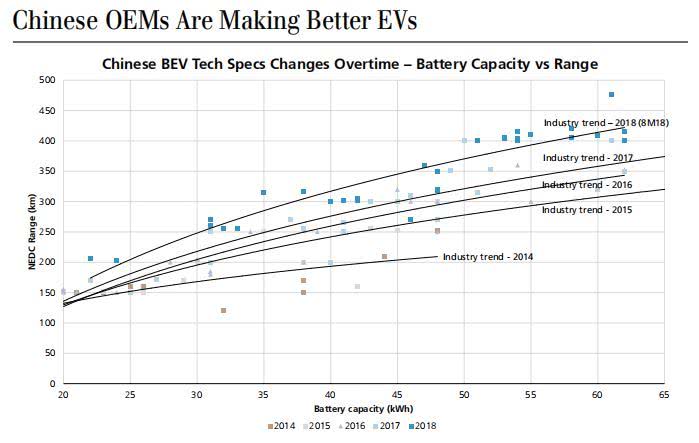

电池技术决定了电动车最让人关心的两块核心配置,一个是续航里程,一个是车辆安全。特斯拉的NEDC续航里程一直表现优异,Model 3 80NEDC巡航历程为550km,Model S 100D续航里程为579km,国内今年来NEDC续航里程分布如下:

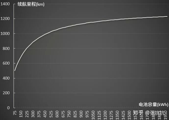

就数据而言,特斯拉续航里程现阶段依然是遥遥领先,为什么要说遥遥领先?表格上明明显示很多电动车NEDC续航里程已经非常接近特斯拉了,例如北汽新能源的EU5 NEDC达到460km,比亚迪秦Pro EV500的 NEDC为420km(不得不吐槽比亚迪的躲猫猫玩的6,配置表只有所谓的最大巡航里程,???),差距已经在十位数了,但其实电池技术的难点就在这最后几公里的突破,我们引用张抗抗博士(知乎)所做的Model S 75电池容量和续航里程相关性曲线图为例。
从图我们可以看出,随着电池容量的增大,电动车续航里程是逐步递减的,且最终无限趋近于1250km,因为由于能量密度的影响,池组一般在130-160Wh/kg,而汽油是12222Wh/kg,相差将近100倍,当电池重量占车身重量超过一定比例,就出现我拉我自己的情况。所以在NEDC续航里程到400km以上之后,只有提高能量密度才能拉开续航里程上的差异,谁在能量密度上有优势,谁才是领先者。
