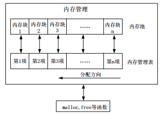

一.内存管理原理
内存管理,是指软件运行时对计算机内存资源的分配和使用的技术。其最主要的目的是如何高效,快速的分配,并且在适当的时候释放和回收内存资源。内存管理的实现方法有很多种,他们其实最终都是要实现2个函数:malloc和free;malloc函数用于内存申请,free函数用于内存释放。
我们介绍一种比较简单的办法来实现:分块式内存管理。下面我们介绍一下该方法的实现原理,如图所示:
从上图可以看出,分块式内存管理由内存池和内存管理表两部分组成。内存池被等分为n块,对应的内存管理表,大小也为n,内存管理表的每一个项对应内存池的一块内存。
内存管理表的项值代表的意义为:当该项值为0的时候,代表对应的内存块未被占用,当该项值非零的时候,代表该项对应的内存块已经被占用,其数值则代表被连续占用的内存块数。比如某项值为10,那么说明包括本项对应的内存块在内,总共分配了10个内存块给外部的某个指针。内寸分配方向如图所示,是从顶底的分配方向。即首先从最末端开始找空内存。当内存管理刚初始化的时候,内存表全部清零,表示没有任何内存块被占用。
分配原理
当指针p调用malloc申请内存的时候,先判断p要分配的内存块数(m),然后从第n项开始,向下查找,直到找到m块连续的空内存块(即对应内存管理表项为0),然后将这m个内存管理表项的值都设置为m(标记被占用),最后,把最后的这个空内存块的地址返回指针p,完成一次分配。注意,如果当内存不够的时候(找到最后也没找到连续的m块空闲内存),则返回NULL给p,表示分配失败。
释放原理
当p申请的内存用完,需要释放的时候,调用free函数实现。free函数先判断p指向的内存地址所对应的内存块,然后找到对应的内存管理表项目,得到p所占用的内存块数目m(内存管理表项目的值就是所分配内存块的数目),将这m个内存管理表项目的值都清零,标记释放,完成一次内存释放。

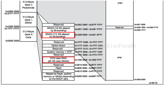

主要是针对SRAM进行内存分配实验,如图:
针对途中红框内的两个SRAM进行分配
