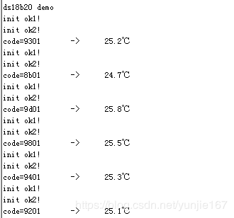

2019年01月31日 | PIC16F877A DS18B20数字温度计实验
2019-01-31 来源:eefocus
main.c
#include
#include
#include "def.h"
#include "ds18b20.h"
__CONFIG(0xFF32);
void Delay_ms(u16 xms)
  int i,j;
  for(i=0;i
  { for(j=0;j<71;j++) ; }
void uart_init(void)
    TXSTA=0x24; //开启发射使能位、高波特率,TRMT初始值可0可1
    RCSTA=0x80;
    SPBRG=0x19; //4M晶振,波特率9600,则SPBRG初值为25
//printf函数重定向
void putch(u8 c)
    TXREG = c;
    while(TRMT==0);
short temperature;
void main()
uart_init();
Delay_ms(5);
printf("ds18b20 demo\n");
while(1)
if(Init_18B20()==0)
printf("init ok1!\n");
Skip();
Convert();
Delay_ms(750);
if(Init_18B20()==0)
printf("init ok2!\n");
Skip();
Read_SP();
RomCode[0]=Read_18B20();
RomCode[1]=Read_18B20();
temperature=ReadTemp(RomCode);
temperature=CalcTemp(temperature);
printf("code=%02x%02x\t->\t%d.%d℃\n",RomCode[0],RomCode[1],temperature/10,temperature%10);
Delay_ms(3000);
ds18b20.h
#include
#include "def.h"
#ifndef __ds1820_h
#define __ds1820_h
extern u8 RomCode[2];
#define DQ1     RC1=1
#define DQ0     RC1=0
#define DQ_in   TRISC1=1
#define DQ_out  TRISC1=0
#define DQ_val  RC1
#define _DINT() di()
#define _EINT() ei()
#define _NOP() asm("nop")
u8 Init_18B20(void);
short CalcTemp(short a);
void Skip(void);
void Convert(void);
void Read_SP(void);
u8 Read_18B20(void);
short ReadTemp(u8 *r);
#endif
ds18b20.c
PIC16F877A@4MHz
#include "def.h"
u8 RomCode[2];
#define DelayNus _delay
u8 Init_18B20(void)
  u8 Error;
  DQ_out;
  _DINT();
  DQ0;
  DelayNus(500); //延迟至少480us
  DQ1;
  DelayNus(55);  //释放DQ后延时120us(60~240)后再读数
  DQ_in;
  _NOP();
  if(DQ_val)
    Error = 1;   //初始化失败
  else
    Error = 0;   //初始化成功
  DQ_out;
  DQ1;
  _EINT();
  DelayNus(400);
  return Error;
void Write_18B20(u8 wdata)
  u8 i;
  for(i = 0; i < 8;i++)
    _DINT();
    DQ0;
    //DelayNus(6);     //延时2us
    _NOP();
    _NOP();
    _NOP();
    _NOP();
    _NOP();
    _NOP();
    _NOP();
    _NOP();
    if(wdata & 0X01)
    DQ1;
    else
    DQ0;
    wdata >>= 1;
    DelayNus(70);     //延时91us
    DQ1;
    _EINT();
    _NOP();
u8 Read_18B20(void)
  u8 i;
  u8 temp = 0;
  for(i = 0;i < 8;i++)
    temp >>= 1;
    _DINT();
    DQ0;
    _NOP();
    _NOP();
    _NOP();
    _NOP();
    DQ1;
    //DelayNus(8);            //延时9us
    DQ_in;
    //DelayNus(25);           //延时45us
    if(DQ_val)
      temp |= 0x80;
    DQ_out;
    DQ1;
    DelayNus(70);           //延时10us
    _EINT();
    _NOP();
  return  temp;
void Skip(void)
    Write_18B20(0xcc);
void Convert(void)
    Write_18B20(0x44);
void Read_SP(void)
    Write_18B20(0xbe);
    u8 temp_low;
    short temp;
    temp_low = r[0];      //读低位
    temp = r[1];          //读高位
    temp = (temp<<8) | temp_low;
    return  temp;
const u8 dottab[]={0,1,1,2,3,3,4,4,5,6,6,7,8,8,9,9};
//优化读数算法
  u8 b;
  if(a<0)
    a=~a;
    a++;
    b=a;
    a>>=4;
    a*=-10;
    a-=dottab[b&0x0f];
  else
    b=a;
    a>>=4;
    a*=10;
    a+=dottab[b&0x0f];
  return a;
def.h
#ifndef __DEF__H_
#define __DEF__H_
#define u8 unsigned char
#define u16 unsigned int
#endif
