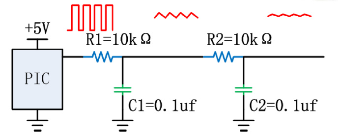

一、编写程序,使用RC2的PWM功能生成频率250Hz的正弦波

电路接法:
PIC单片机生成正弦波
二、编写程序,实现呼吸灯
利用上述程序,动态改变PWM占空比,以实现动态改变LED供给电压的大小,加以适当延时,即可实现呼吸灯。
跳线接法:取下RC2和RD0的短接帽,用杜邦线一头接RC2里面,一头接RD0外面,再短接P14。
