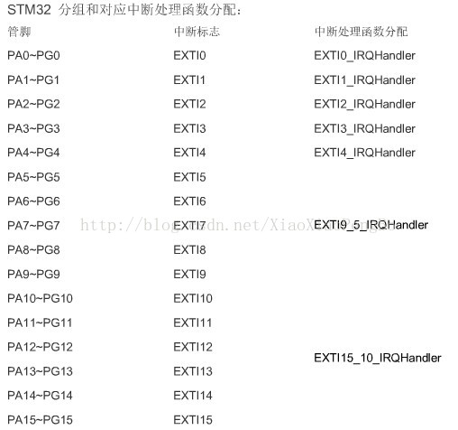

外部中断分组:STM32 的每一个GPIO都能配置成一个外部中断触发源,STM32 通过根据引脚的序号不同将众多中断触发源分成不同的组,比如:PA0,PB0,PC0,PD0,PE0,PF0,PG0为第一组,那么依此类推,我们能得出一共有16 组,STM32 规定,每一组中同时只能有一个中断触发源工作,那么,最多工作的也就是16个外部中断。

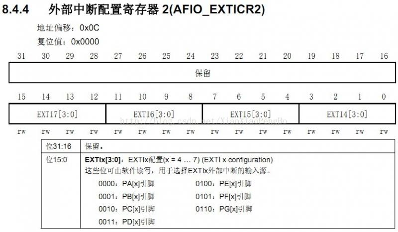

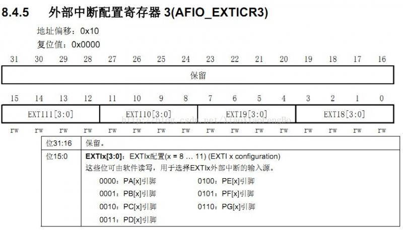

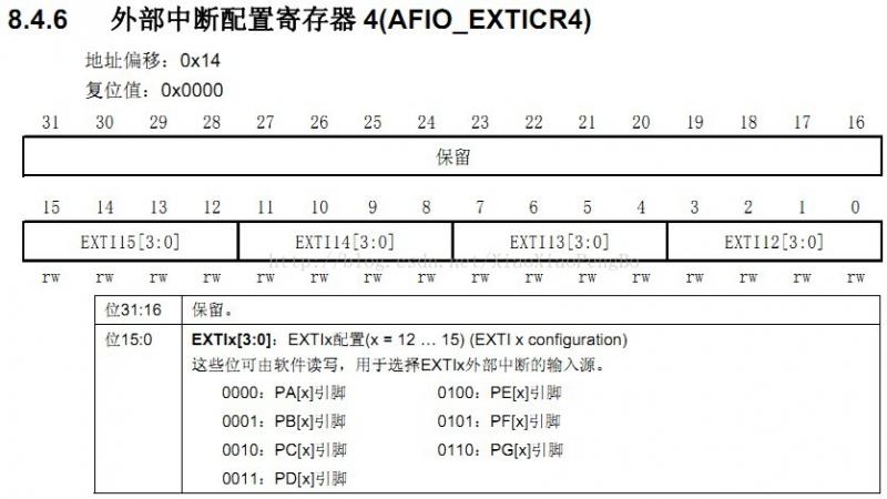

EXTICR寄存器组,总共有4 个,因为编译器的寄存器组都是从0 开始编号的,所以EXTICR[0]~ EXTICR[3],对应《STM32参考手册》里的 EXTICR1~ EXTICR 4(查了好久才搞明白这个数组的含义!!)。每个 EXTICR只用了其低16 位。
EXTICR[0] ~EXTICR[3]的分配如下:

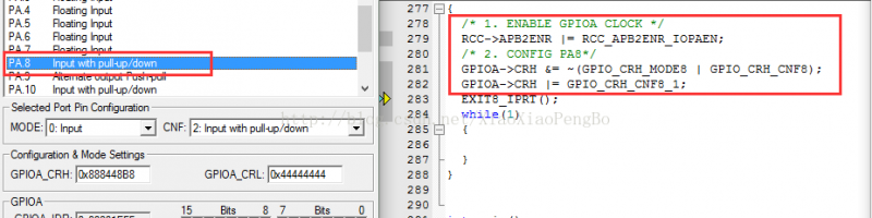

1)初始化IO口为输入。
这一步设置你要作为外部中断输入的IO口的状态,可以设置为上拉/下拉输入,也可以设置为浮空输入,但浮空的时候外部一定要带上拉,或者下拉电阻。否则可能导致中断不停的触发。在干扰较大的地方,就算使用了上拉/下拉,也建议使用外部上拉/下拉电阻,这样可以一定程度防止外部干扰带来的影响。
2)开启IO口复用时钟,设置IO口与中断线的映射关系。
STM32的IO口与中断线的对应关系需要配置外部中断配置寄存器EXTICR,这样我们要先开启复用时钟,然后配置IO口与中断线的对应关系。才能把外部中断与中断线连接起来。

void GPIOA8_Init()
/* 1. ENABLE GPIOA CLOCK */
RCC->APB2ENR |= RCC_APB2ENR_IOPAEN;
/* 2. CONFIG PA8*/
GPIOA->CRH &= ~(GPIO_CRH_MODE8 | GPIO_CRH_CNF8);
GPIOA->CRH |= GPIO_CRH_CNF8_1;
EXIT8_IPRT();

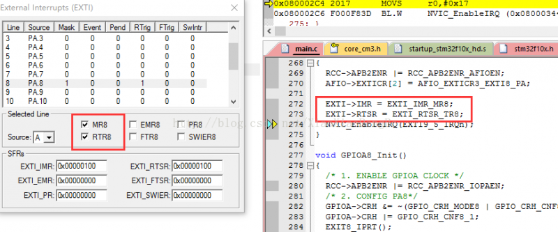

1)初始化IO口为输入。如图
3)开启与该IO口相对的线上中断/事件,设置触发条件。
4)配置中断分组(NVIC),并使能中断。
5)编写中断服务函数。
