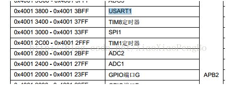

一.硬件原理图
USART1在APB2总线上

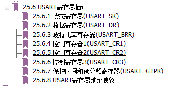

二.寄存器图
寄存器可以参考  参考手册,在这里不做详细讨论

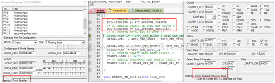

->使能PA9,USART1的时钟
/* 1.ENABLE USART1 GPIOA CLOCK */
RCC->APB2ENR |= RCC_APB2ENR_IOPAEN;
/* 2. ENABLE USART1 IN APB2 BUS CLOCK */
RCC->APB2ENR |=RCC_APB2ENR_USART1EN;

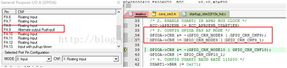

->配置PA9为推挽复用输出
/* 3.CONFIG GPIOA PA9 AF MODE */
GPIOA->CRH &= ~(GPIO_CRH_MODE9 |GPIO_CRH_CNF9);
GPIOA->CRH |=GPIO_CRH_MODE9 | GPIO_CRH_CNF9_1;

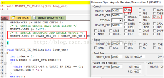

此处需要注意一个特别重要的细节:因为CRH默认的value是:
所以如果没有清除到bit4-bit7,直接进行或运算就会造成错误,成为开漏模式,CRL寄存器同样道理,正常运行如图:

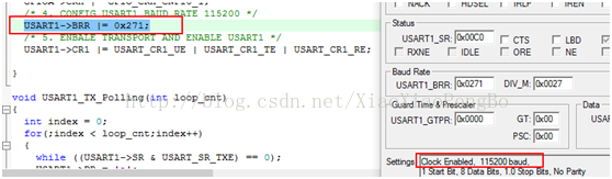

->配置波特率为115200
USART1->BRR |= 0x271;
运行效果图
->使能USART1和USART1 TX
USART1->CR1 |= USART_CR1_UE | USART_CR1_TE |USART_CR1_RE;
-> Polling方式往USART1的DR寄存器填数据
voidUSART1_TX_Polling(int loop_cnt)
    int index = 0;
    for(;index < loop_cnt;index++)
        while ((USART1->SR &USART_SR_TXE) == 0);
        USART1->DR= 'a';
    while(1);
运行图

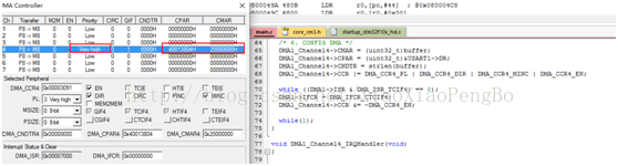

2.      USART1 Tx DMA的实现
1)  编程步骤
->使能PA9的时钟
->使能USART1的时钟
->配置PA9为推挽复用输出
->配置USART1的波特率为115200(因为USART1在APB2上,计算方法为APB2 clock/波特率)
->使能USART1和TX和USART1
->设置DMA,请参照DMA文章:
http://blog.csdn.net/xiaoxiaopengbo/article/details/77434744
程序源码
unsigned char buffer[52] = "DMA DATA TEST";
void USART1_TX_DMA()
    RCC->AHBENR |= RCC_AHBENR_DMA1EN;
    USART1->CR3 |= USART_CR3_DMAT;
    /* 6. CONFIG DMA */
    DMA1_Channel4->CMAR = (uint32_t)buffer;
    DMA1_Channel4->CPAR =(uint32_t)&USART1->DR;
    DMA1_Channel4->CNDTR = strlen(buffer);
    DMA1_Channel4->CCR |= DMA_CCR4_PL |DMA_CCR4_DIR | DMA_CCR4_MINC | DMA_CCR4_EN;
    while ((DMA1->ISR & DMA_ISR_TCIF4) ==0);
    DMA1->IFCR = DMA_IFCR_CTCIF4;
    DMA1_Channel4->CCR &= ~DMA_CCR4_EN;
    while(1);
程序调试图:

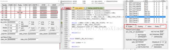

3.      USART1 TX DMA中断的实现
1)  编程步骤
->设置USART1
->设置DMA以及NVIC中断
->编写DMA中断函数
2)  程序源码
void USART1_TX_DMA_IRPT()
    NVIC_SetPriorityGrouping(4);
    NVIC_SetPriority(DMA1_Channel4_IRQn, 1);
    /* 6. CONFIG DMA */
    DMA1_Channel4->CCR |= DMA_CCR4_PL |DMA_CCR4_TCIE | DMA_CCR5_HTIE | DMA_CCR4_DIR | DMA_CCR4_MINC | DMA_CCR4_EN;
    NVIC_EnableIRQ(DMA1_Channel4_IRQn);
    while(1);
3)  程序调试
