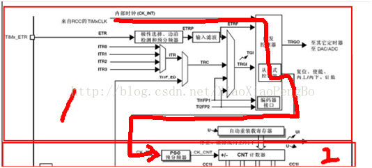

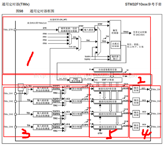

一.TIMER stm32框图
如图:
1为时钟源
●  内部时钟(CK_INT)
● 外部时钟模式1:外部输入脚(TIx)
●  外部时钟模式2:外部触发输入(ETR)
●  内部触发输入(ITRx):使用一个定时器作为另一个定时器的预分频器,如可以   配置一个定时器Timer1而作为另一个定时器Timer2的预分频器
本历程采用内部时钟源,也就是以下的path
此处需要注意一点:如果使用内部时钟,如果TIMER所在的总线是1分频,那么就是所在总线的时钟频率,如果不是1分频,那么时钟频率就是所在总线频率*2
如系统时钟为72M,TIMER2所在APB1为1分频,那么TIMER时钟频率为72M*1
如系统时钟为72M,TIMER2所在APB1为2分频,那么TIMER时钟频率为36M*2
虽然都为72M,但是计算方法也不同,对于频率系数比较大的就能看出差异,例如stm32 f407
2为时基单元
PSC预分频数,还有重装载值,计数器CNT是寄存器根据重装载值和方向进行递增递减
3为输入捕获,最基本的用途可以计算上升沿和下降沿的时间
4为输出,即PWM,可以自己输出波形,控制占空比

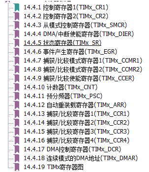

二.寄存器图
Timer的寄存器比较多,本历程只是实现最基本的定时功能,输入捕获,PWM暂时不做讨论

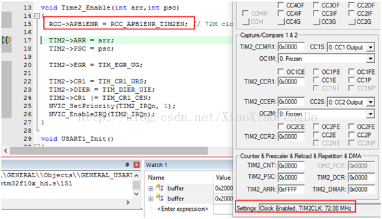

RCC->APB1ENR = RCC_APB1ENR_TIM2EN; // 72M clock
1.使能TIMER时钟,为72M,如图

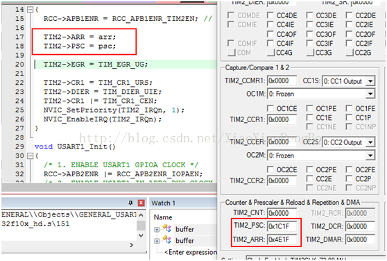

TIM2->ARR= arr;
TIM2->PSC= psc;
2. 设置重装载值和分频系数,如图

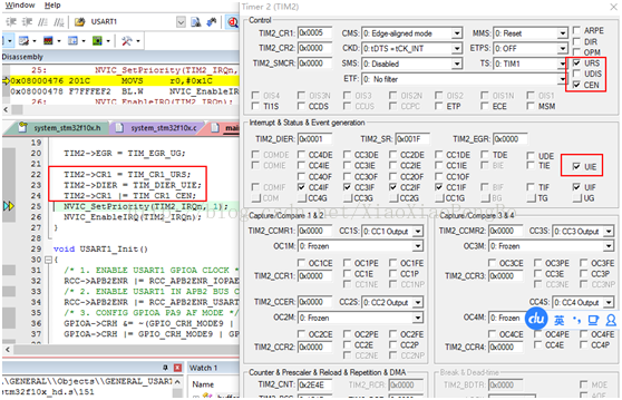

TIM2->CR1= TIM_CR1_URS;
TIM2->DIER= TIM_DIER_UIE;
4. 设置触发中断的方式
5.使能TIMER,如图:
