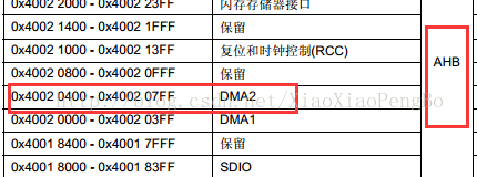

一.DMA1所在总线
所以要先ENABLE DMA所在总线时钟
RCC->AHBENR = RCC_AHBENR_DMA2EN;

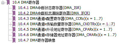

二.DMA寄存器
寄存器可以参考 参考手册,在这里不做详细讨论

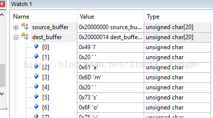

while ((DMA2->ISR & DMA_ISR_TCIF4) == 0);
DMA2->IFCR = DMA_IFCR_CTCIF4;
DMA2_Channel4->CCR &= ~DMA_CCR4_EN;
程序运行效果
