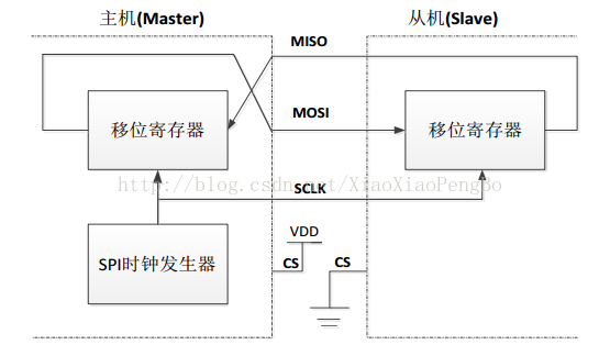

通信协议,STM32F4也有SPI接口。下面我们看看SPI的内部简明图
SPI接口一般使用4条线通信:
MISO 主设备数据输入,从设备数据输出。
MOSI 主设备数据输出,从设备数据输入。
SCLK时钟信号,由主设备产生。
CS从设备片选信号,由主设备控制。
从图中可以看出,主机和从机都有一个串行移位寄存器,主机通过向它的SPI串行寄存器
写入一个字节来发起一次传输。寄存器通过MOSI信号线将字节传送给从机,从机也将自己的移位寄存器中的内容通过MISO信号线返回给主机。这样,两个移位寄存器中的内容就被交换。外设的写操作和读操作是同步完成的。如果只进行写操作,主机只需忽略接收到的字节;反之,若主机要读取从机的一个字节,就必须发送一个空字节来引发从机的传输。
SPI主要特点有:可以同时发出和接收串行数据;可以当作主机或从机工作;提供频率可
编程时钟;发送结束中断标志;写冲突保护;总线竞争保护等。

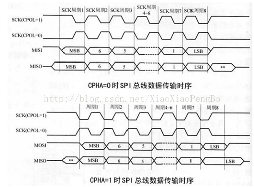

SPI总线四种工作方式 SPI 模块为了和外设进行数据交换,根据外设工作要求,其输出串
行同步时钟极性和相位可以进行配置,时钟极性(CPOL)对传输协议没有重大的影响。如果CPOL=0,串行同步时钟的空闲状态为低电平;如果CPOL=1,串行同步时钟的空闲状态为高电平。时 钟 相 位(CPHA)能够配置用于选择两种不同的传输协议之一进行数据传输。如果CPHA=0,在串行同步时钟的第一个跳变沿(上升或下降)数据被采样;如果CPHA=1,在串行同步时钟的第二个跳变沿(上升或下降)数据被采样。SPI主模块和与之通信的外设备时钟相位和极性应该一致。不同时钟相位下的总线数据传输时序如图

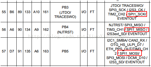

1)  配置相关引脚的复用功能,使能SPI1时钟。
PB3、4、5这3个(SCK.、MISO、MOSI,CS使用软件管理方式),所以设置这三个为复用IO,复用功能为AF5。

第四个参数SPI_CPOL用来设置时钟极性,我们设置串行同步时钟的空闲状态为高电平所以我们选择SPI_CPOL_High。
第五个参数SPI_CPHA用来设置时钟相位,也就是选择在串行同步时钟的第几个跳变沿(上升或下降)数据被采样,可以为第一个或者第二个条边沿采集,这里我们选择第二个跳变沿,所以选择SPI_CPHA_2Edge

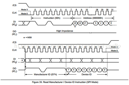

五.SPI操作W25Q128

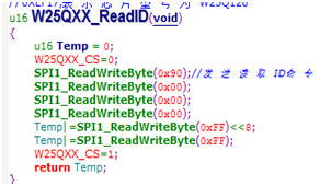

1.      Read Manufacturer / Device ID(90h)
程序和时序图一一对应
程序意思为:先片选,选中W25Q128,然后发送命令和address,然后再读出ID,再取消片选

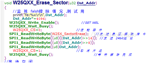

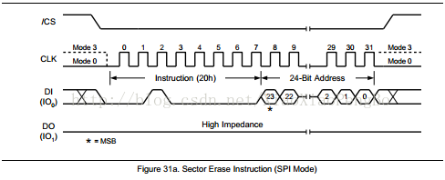

2. Sector Erase (20h)
对应的时序图为
程序的意思是片选25Q128,然后发送命令和地址,然后再取消片选,等待擦除完成

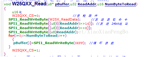

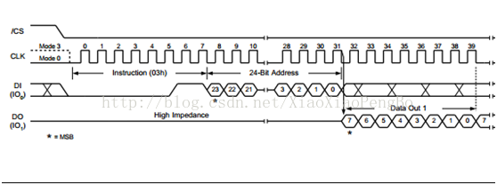

3.Read Data (03h)
对应的时序图为:
只介绍这三个,可以自行参照datasheet读源码,后续附上源码

//读取芯片ID
//返回值如下:
//0XEF13,表示芯片型号为W25Q80
//0XEF14,表示芯片型号为W25Q16
//0XEF15,表示芯片型号为W25Q32
//0XEF16,表示芯片型号为W25Q64
//0XEF17,表示芯片型号为W25Q128
u16W25QXX_ReadID(void)
         u16 Temp = 0;
         W25QXX_CS=0;
         SPI1_ReadWriteByte(0x90);//发送读取ID命令
         SPI1_ReadWriteByte(0x00);
         Temp|=SPI1_ReadWriteByte(0xFF)<<8;
         Temp|=SPI1_ReadWriteByte(0xFF);
         W25QXX_CS=1;
         return Temp;
//读取SPIFLASH
//在指定地址开始读取指定长度的数据
//pBuffer:数据存储区
//ReadAddr:开始读取的地址(24bit)
//NumByteToRead:要读取的字节数(最大65535)
voidW25QXX_Read(u8* pBuffer,u32 ReadAddr,u16 NumByteToRead)
        u16i;
         W25QXX_CS=0;                            //使能器件
    SPI1_ReadWriteByte(W25X_ReadData);         //发送读取命令
   SPI1_ReadWriteByte((u8)((ReadAddr)>>16));  //发送24bit地址
    SPI1_ReadWriteByte((u8)((ReadAddr)>>8));
    SPI1_ReadWriteByte((u8)ReadAddr);
    for(i=0;i
       pBuffer[i]=SPI1_ReadWriteByte(0XFF);  //循环读数
         W25QXX_CS=1;

//擦除一个扇区
//Dst_Addr:扇区地址 根据实际容量设置
//擦除一个山区的最少时间:150ms
voidW25QXX_Erase_Sector(u32 Dst_Addr)
         //监视falsh擦除情况,测试用
        printf("fe:%x\r\n",Dst_Addr);
        Dst_Addr*=4096;
    W25QXX_Write_Enable();                  //SET WEL
    W25QXX_Wait_Busy();
       W25QXX_CS=0;                            //使能器件
    SPI1_ReadWriteByte(W25X_SectorErase);      //发送扇区擦除指令
   SPI1_ReadWriteByte((u8)((Dst_Addr)>>16));  //发送24bit地址
   SPI1_ReadWriteByte((u8)((Dst_Addr)>>8));
    SPI1_ReadWriteByte((u8)Dst_Addr);
         W25QXX_CS=1;                            //取消片选
    W25QXX_Wait_Busy();                                        //等待擦除完成
