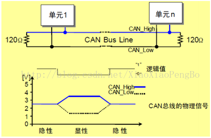

我们使用的是500Kbps的通信速率,使用的是ISO11898标准,该标准的物理层特征如图所示:
从该特性可以看出,显性电平对应逻辑0,CAN_H和CAN_L之差为2.5V左右。而隐性
电平对应逻辑1,CAN_H和CAN_L之差为0V。在总线上显性电平具有优先权,只要有一个单元输出显性电平,总线上即为显性电平。而隐形电平则具有包容的意味,只有所有的单元都输出隐性电平,总线上才为隐性电平(显性电平比隐性电平更强)。另外,在CAN总线的起止端都有一个120Ω的终端电阻,来做阻抗匹配,以减少回波反射。

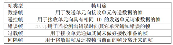

CAN协议是通过以下5种类型的帧进行的:
数据帧
遥控帧
错误帧
过载帧
间隔帧
另外,数据帧和遥控帧有标准格式和扩展格式两种格式。标准格式有11个位的标识符(ID),扩展格式有29个位的ID。各种帧的用途如表所示

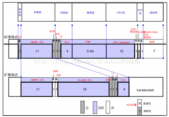

由于篇幅所限,我们这里仅对数据帧进行详细介绍,数据帧一般由7个段构成,即:
(1)帧起始。表示数据帧开始的段。
(2)仲裁段。表示该帧优先级的段。
(3)控制段。表示数据的字节数及保留位的段。

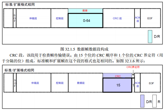

(4)数据段。数据的内容,一帧可发送0~8个字节的数据。
(5) CRC段。检查帧的传输错误的段。
(6) ACK段。表示确认正常接收的段。
(7)帧结束。表示数据帧结束的段。
数据帧的构成如图所示:
图中D表示显性电平,R表示隐形电平(下同)。

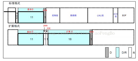

帧起始,这个比较简单,标准帧和扩展帧都是由1个位的显性电平表示帧起始。
仲裁段,表示数据优先级的段,标准帧和扩展帧格式在本段有所区别,如图所示
标准格式的ID有11个位。从ID28到ID18被依次发送。禁止高7位都为隐性(禁止设定:ID=1111111XXXX)。扩展格式的 ID 有29个位。基本ID从ID28到ID18,扩展ID由ID17到ID0表示。基本ID和标准格式的ID相同。禁止高7位都为隐性(禁止设定:基本ID=1111111XXXX)。其中RTR位用于标识是否是远程帧(0,数据帧;1,远程帧),IDE位为标识符选择位(0,使用标准标识符;1,使用扩展标识符),SRR位为代替远程请求位,为隐性位,它代替了标准帧中的RTR位。

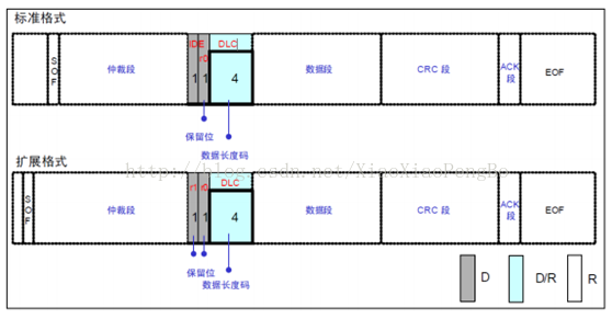

控制段,由6个位构成,表示数据段的字节数。标准帧和扩展帧的控制段稍有不同,如图所示:
上图中,r0和r1为保留位,必须全部以显性电平发送,但是接收端可以接收显性、隐性及任意组合的电平。DLC段为数据长度表示段,高位在前,DLC段有效值为0~8,但是接收方接收到9~15的时候并不认为是错误。数据段,该段可包含0~8个字节的数据。从最高位(MSB)开始输出,标准帧和扩展帧在这个段的定义都是一样的。如图所示:
此段CRC的值计算范围包括:帧起始、仲裁段、控制段、数据段。接收方以同样的算法计算 CRC 值并进行比较,不一致时会通报错误。

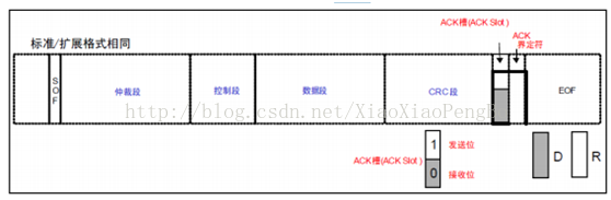

ACK段,此段用来确认是否正常接收。由ACK槽(ACK Slot)和ACK界定符2个位组成。
标准帧和扩展帧在这个段的格式也是相同的。如图所示:
发送单元的ACK,发送2个位的隐性位,而接收到正确消息的单元在ACK槽(ACK Slot)
发送显性位,通知发送单元正常接收结束,这个过程叫发送ACK/返回ACK。发送 ACK 的是在既不处于总线关闭态也不处于休眠态的所有接收单元中,接收到正常消息的单元(发送单元不发送ACK)。所谓正常消息是指不含填充错误、格式错误、CRC错误的消息。帧结束,这个段也比较简单,标准帧和扩展帧在这个段格式一样,由7个位的隐性位组成。

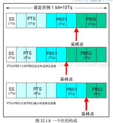

由发送单元在非同步的情况下发送的每秒钟的位数称为位速率。一个位可分为 4 段。
同步段(SS)
传播时间段(PTS)
相位缓冲段1(PBS1)
相位缓冲段2(PBS2)

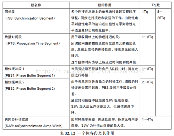

这些段又由可称为 Time Quantum(以下称为Tq)的最小时间单位构成。
1位分为4个段,每个段又由若干个Tq构成,这称为位时序。
1位由多少个Tq构成、每个段又由多少个Tq构成等,可以任意设定位时序。通过设定位时序,多个单元可同时采样,也可任意设定采样点。各段的作用和 Tq数如表所示:
1个位的构成如图所示:
上图的采样点,是指读取总线电平,并将读到的电平作为位值的点。位置在 PBS1 结束处。根据这个位时序,我们就可以计算CAN通信的波特率了。具体计算方法,我们等下再介绍,前面提到的CAN协议具有仲裁功能,下面我们来看看是如何实现的。

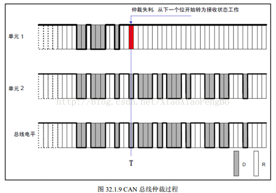

在总线空闲态,最先开始发送消息的单元获得发送权。
当多个单元同时开始发送时,各发送单元从仲裁段的第一位开始进行仲裁。连续输出显性电平最多的单元可继续发送。实现过程,如图所示:
上图中,单元1和单元2同时开始向总线发送数据,开始部分他们的数据格式是一样的,
故无法区分优先级,直到T时刻,单元1输出隐性电平,而单元2输出显性电平,此时单元1仲裁失利,立刻转入接收状态工作,不再与单元2竞争,而单元2则顺利获得总线使用权,继续发送自己的数据。这就实现了仲裁,让连续发送显性电平多的单元获得总线使用权。

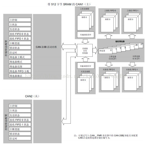

双CAN的框图如图所示
从图中可以看出两个CAN都分别拥有自己的发送邮箱和接收FIFO,但是他们共用28个
滤波器。通过CAN_FMR寄存器的设置,可以设置滤波器的分配方式。

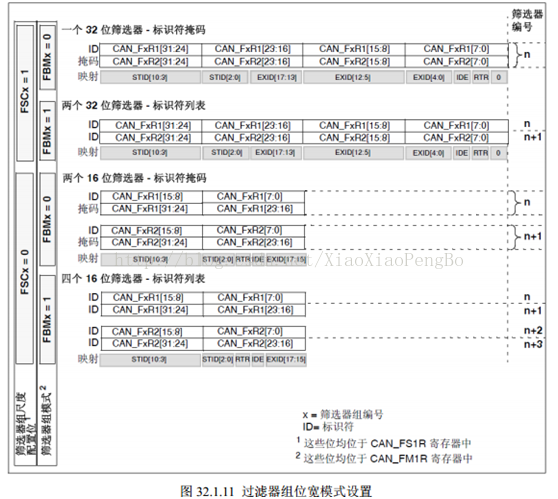

STM32F4的标识符过滤是一个比较复杂的东东,它的存在减少了CPU处理CAN通信的开销。STM32F4的过滤器(也称筛选器)组最多有28个,每个滤波器组x由2个32为寄存器,CAN_FxR1和CAN_FxR2组成。
STM32F4每个过滤器组的位宽都可以独立配置,以满足应用程序的不同需求。根据位宽的不同,每个过滤器组可提供:
● 1个32位过滤器,包括:STDID[10:0]、EXTID[17:0]、IDE和RTR位
● 2个16位过滤器,包括:STDID[10:0]、IDE、RTR和EXTID[17:15]位
此外过滤器可配置为,屏蔽位模式和标识符列表模式。

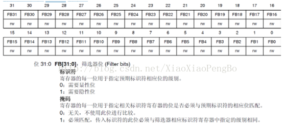

在屏蔽位模式下,标识符寄存器和屏蔽寄存器一起,指定报文标识符的任何一位,应该按照“必须匹配”或“不用关心”处理。而在标识符列表模式下,屏蔽寄存器也被当作标识符寄存器用。因此,不是采用一个标识符加一个屏蔽位的方式,而是使用2个标识符寄存器。接收报文标识符的每一位都必须跟过滤器标识符相同。
通过CAN_FMR寄存器,可以配置过滤器组的位宽和工作模式,如图所示
为了过滤出一组标识符,应该设置过滤器组工作在屏蔽位模式。
为了过滤出一个标识符,应该设置过滤器组工作在标识符列表模式。
应用程序不用的过滤器组,应该保持在禁用状态。
过滤器组中的每个过滤器,都被编号为(叫做过滤器号,图32.1.11中的n)从0开始,到某个最大数值-取决于过滤器组的模式和位宽的设置。
举个简单的例子,我们设置过滤器组0工作在:1个32位过滤器-标识符屏蔽模式,然后设置CAN_F0R1=0XFFFF0000,CAN_F0R2=0XFF00FF00。其中存放到CAN_F0R1的值就是期望收到的ID,即我们希望收到的ID(STID+EXTID+IDE+RTR)最好是:0XFFFF0000。而0XFF00FF00就是设置我们需要必须关心的ID,表示收到的ID,其位[31:24]和位[15:8]这16个位的必须和CAN_F0R1中对应的位一模一样,而另外的16个位则不关心,可以一样,也可以不一样,都认为是正确的ID,即收到的ID必须是0XFFxx00xx,才算是正确的(x表示不关心)。

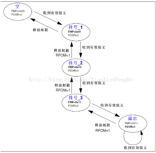

CAN接收到的有效报文,被存储在3级邮箱深度的FIFO中。FIFO完全由硬件来管理,从而节省了CPU的处理负荷,简化了软件并保证了数据的一致性。应用程序只能通过读取FIFO输出邮箱,来读取FIFO中最先收到的报文。这里的有效报文是指那些正确被接收的(直到EOF都没有错误)且通过了标识符过滤的报文。前面我们知道CAN的接收有2个FIFO,我们每个滤波器组都可以设置其关联的FIFO,通过CAN_FFA1R的设置,可以将滤波器组关联到FIFO0/FIFO1。
CAN接收流程为:FIFO空收到有效报文挂号_1(存入FIFO的一个邮箱,这个由硬件控制,我们不需要理会)收到有效报文挂号_2收到有效报文挂号_3收到有效报文溢出。
这个流程里面,我们没有考虑从FIFO读出报文的情况,实际情况是:我们必须在FIFO溢出之前,读出至少1个报文,否则下个报文到来,将导致FIFO溢出,从而出现报文丢失。每读出1个报文,相应的挂号就减1,直到FIFO空。CAN接收流程如图所示:
FIFO接收到的报文数,我们可以通过查询CAN_RFxR的FMP寄存器来得到,只要FMP
不为0,我们就可以从FIFO读出收到的报文。

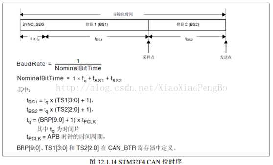

接下来,我们简单看看STM32F4的CAN位时间特性,STM32F4的CAN位时间特性和之前我们介绍的,稍有点区别。STM32F4把传播时间段和相位缓冲段1(STM32F4称之为时间段1)合并了,所以STM32F4的CAN一个位只有3段:同步段(SYNC_SEG)、时间段1(BS1)和时间段2(BS2)。STM32F4的BS1段可以设置为1~16个时间单元,刚好等于我们上面介绍的传播时间段和相位缓冲段1之和。STM32F4的CAN位时序如图所示:
图STM32F4 CAN位时序
图中还给出了CAN波特率的计算公式,我们只需要知道BS1和BS2的设置,以及APB1
的时钟频率(一般为42Mhz),就可以方便的计算出波特率。比如设置TS1=6、TS2=5和BRP=5,在APB1频率为42Mhz的条件下,即可得到CAN通信的波特率=42000/[(7+6+1)*6]=500Kbps。接下来,我们介绍一下本章需要用到的一些比较重要的寄存器。首先,来看CAN的主控制寄存器(CAN_MCR),该寄存器各位描述如图

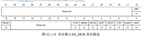

仅介绍下INRQ位,该位用来控制初始化请求。
软件对该位清0,可使CAN从初始化模式进入正常工作模式:当CAN在接收引脚检测到连续的11个隐性位后,CAN就达到同步,并为接收和发送数据作好准备了。为此,硬件相应地对CAN_MSR寄存器的INAK位清’0’。
软件对该位置1可使CAN从正常工作模式进入初始化模式:一旦当前的CAN活动(发送

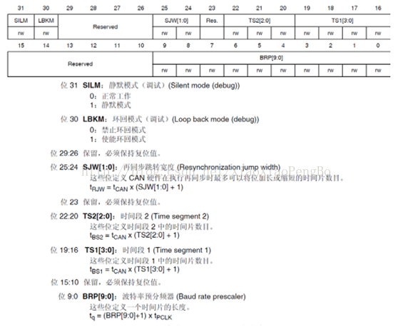

或接收)结束,CAN就进入初始化模式。相应地,硬件对CAN_MSR寄存器的INAK位置’1’。所以我们在CAN初始化的时候,先要设置该位为1,然后进行初始化(尤其是CAN_BTR的设置,该寄存器,必须在CAN正常工作之前设置),之后再设置该位为0,让CAN进入正常工作模式。
第二个,我们介绍CAN位时序寄存器(CAN_BTR),该寄存器用于设置分频、Tbs1、Tbs2以及Tsjw等非常重要的参数,直接决定了CAN的波特率。另外该寄存器还可以设置CAN的工作模式,该寄存器各位描述如图所示:

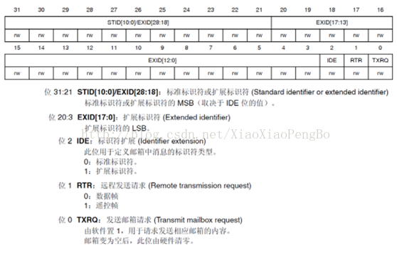

第三个,我们介绍CAN发送邮箱标识符寄存器(CAN_TIxR)(x=0~3),该寄存器各位描述如图所示
该寄存器主要用来设置标识符(包括扩展标识符),另外还可以设置帧类型,通过TXRQ值1,来请求邮箱发送。因为有3个发送邮箱,所以寄存器CAN_TIxR有3个。

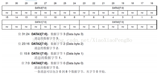

第五个,我介绍的是CAN发送邮箱低字节数据寄存器 (CAN_TDLxR) (x=0~2),该寄存器
各位描述如图所示:
该寄存器用来存储将要发送的数据,这里只能存储低4个字节,另外还有一个寄存器
CAN_TDHxR,该寄存器用来存储高4个字节,这样总共就可以存储8个字节。CAN_TDHxR
的各位描述同CAN_TDLxR类似,我们就不单独介绍了。

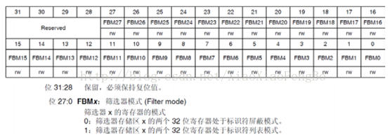

第七个,我们介绍CAN过滤器模式寄存器(CAN_FM1R),该寄存器各位描述如图32.1.20所示:
该寄存器用于设置各滤波器组的工作模式,对28个滤波器组的工作模式,都可以通过该寄存器设置,不过该寄存器必须在过滤器处于初始化模式下(CAN_FMR的FINIT位=1),才可以进行设置。

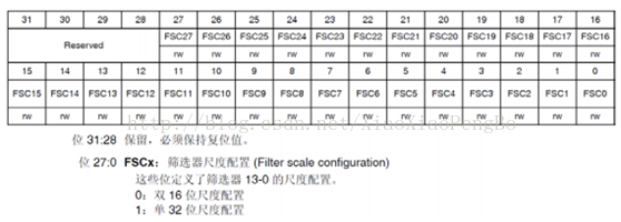

第八个,我们介绍CAN过滤器位宽寄存器(CAN_FS1R),该寄存器各位描述如图所示:
该寄存器用于设置各滤波器组的位宽,对28个滤波器组的位宽设置,都可以通过该寄存器实现。该寄存器也只能在过滤器处于初始化模式下进行设置。

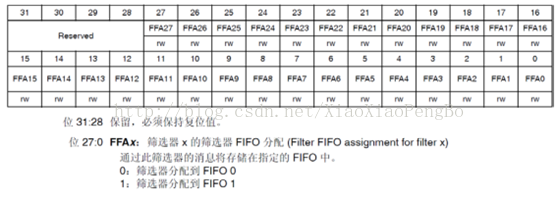

第九个,我们介绍CAN过滤器FIFO关联寄存器(CAN_FFA1R),该寄存器各位描述如图所示:
该寄存器设置报文通过滤波器组之后,被存入的FIFO,如果对应位为0,则存放到FIFO0;
如果为1,则存放到FIFO1。该寄存器也只能在过滤器处于初始化模式下配置。
