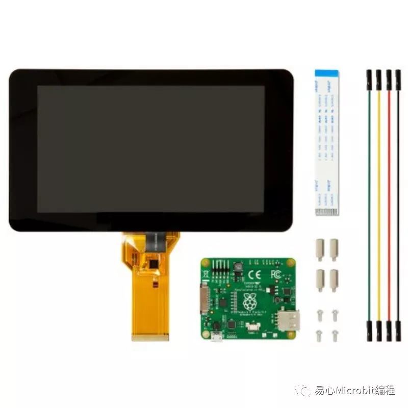

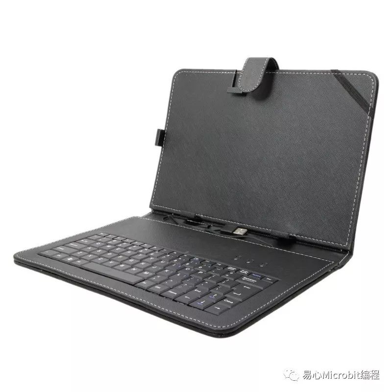

根据文章内容,想要打造一台阳春功能的笔电,其实主要材料只有 3 样,分别是「树莓派专用的 7 吋触控显示器 DIY 组合」、「可拆解式键盘」以及瓦楞纸,成本大约 1 万 2 千日圆(约人民币7百元)。
「树莓派专用的 7 吋触控显示器 DIY 组合」和「可分解式键盘」。

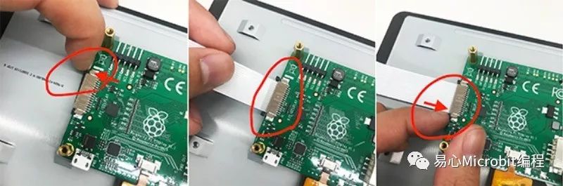

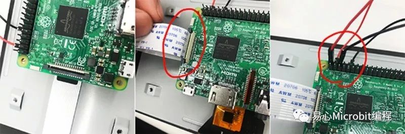

第一步首先将显示器与树莓派连接,使用这个主要用于连接液晶屏幕的 DSI(Display Serial Interface)接口,把电缆插入显示器侧的 DSI 电子连接器,再将供电用的跳线,接于树莓派 GPIO 端口。

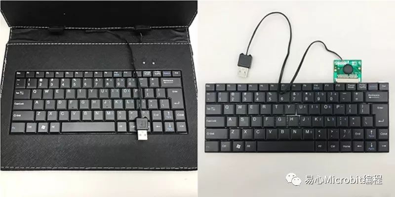

下一步拿出键盘,拆掉原先附的平板放置板,仅取出键盘,再透过 USB 线与树莓派连接。

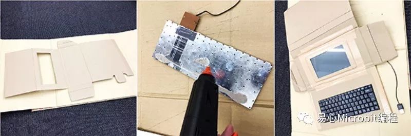

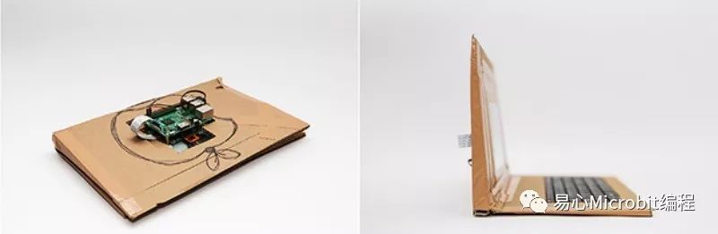

最后将裁切好的瓦楞纸板与屏幕和键盘固定在一起,世上独一无二的 PiBook 便大功告成。

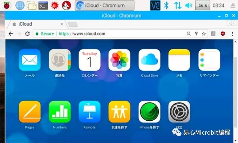

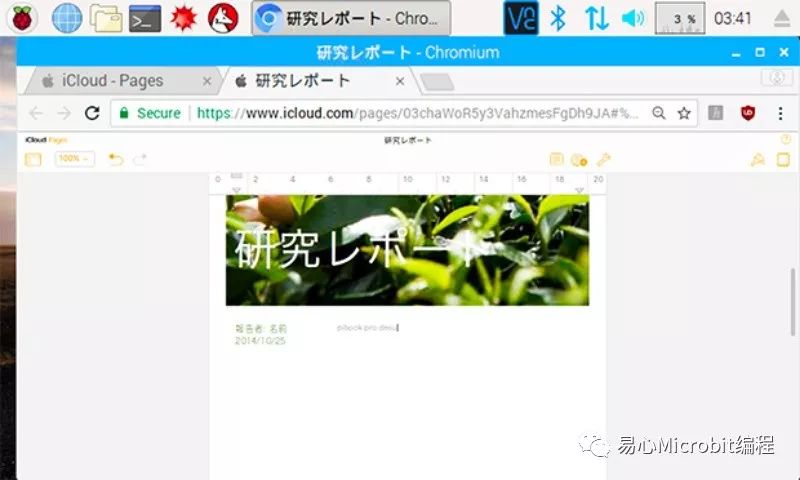

由于树莓派的系统中,装有文字处理软件「LibreOffice」,ㄧ般人常用的 Word、Excel、PowerPoint,都可以找到替代的工具,足以应付办公室需求。
另外,学生、上班族常用的云端共享功能当然也有!树莓派内建浏览器,上网登入云端空间后,就能把打好的文件备份。
