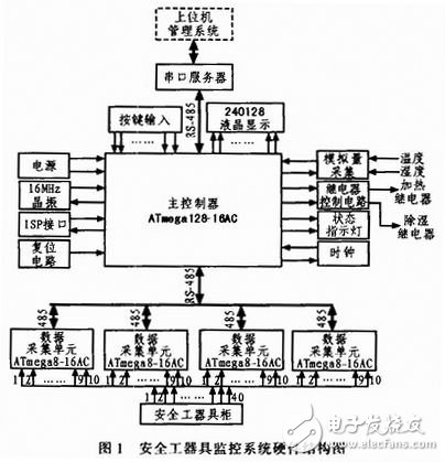

系统硬件部分的主要功能就是实现对安全工器具的离就位状态、柜内温湿度的检测,以及实现对加热和除湿装置的自动控制,并且将相关信息实时显示在液晶显示器上。系统硬件结构图如图1所示。
如何设计一个以AVR单片机为核心的安全工器具监控系统?
系统选用AVR系列单片机的ATmega128-16AC作为主控制器、ATmega8-16AC作为数据采集控制器。AVR单片机是一种增强型内置Flash的RISC精简指令集高速8位单片机,它内部采用哈佛结构,时钟速度可达到16 MHz。
主控板需要控制4个数据采集板,作用于同一个安全工器具柜。采用红外线反射式检测方法来对安全工器具离就位状态的进行检测,当安全工器具被借出或归还时,红外反射装置所反馈的电平就会发生变换,我们就通过检测该电平来判断安全工器具的就位与离位。主控板通过RS-485接口以轮询的方式来获取数据采集板获得的数据。
主控板接收到采集数据后便作相应的处理:将安全工器具离就位的具体信息显示在液晶显示器上,以便于工作人员实时了解安全工器具的使用状况;将安全工器具的离就位状态信息传递给上位机管理系统进行相应处理。

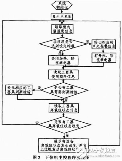

1)下位机主控程序设计
只有当上位机管理系统需要时,安全工器具的有效使用期限和柜内的温湿度信息才会发送给上位机管理系统。整个下位机的主控程序流程图如图2所示。

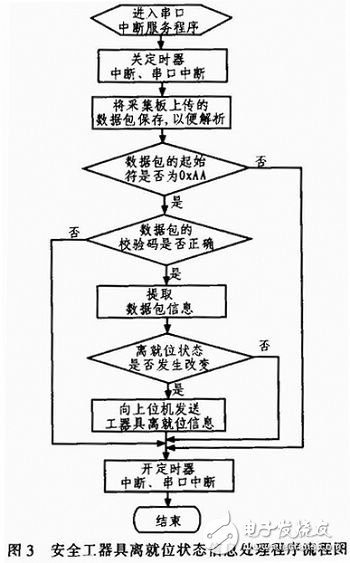

2)下位机采集数据处理程序设计
下位机数据采集的时间间隔由定时器控制,数据采集命令由下位机主控板通过RS-485的方式发送给数据采集板,采集数据同样以RS-485的方式回传给主控板进行处理。
主控板对安全工器具离就位状态信息的处理过程如图3所示。

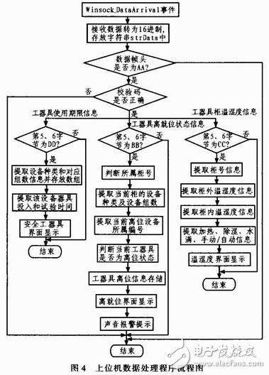

3.2 上位机程序设计
上位机管理系统的主要功能就是实现对下位机传递过来的数据的处理:将安全工器具的离就位状态信息以用户界面的形式显示给用户,以便工作人员及时了解工器具的使用情况,并将相关工器具的离就位状态信息进行保存,以便用户进行历史。
上位机处理数据的流程如图4所示,采用事件触发的方式来处理下位机传递上来的数据,当有数据传递上来时,便进入数据处理流程:首先判断数据的起始符和校验码是否都正确,只有当两者都正确时才会对数据包进行下一步的处理,否则结束数据处理的整个流程,等待新数据的到来;然后判断数据中的操作指令,当数据信息与需要的信息不相符时,便结束整个数据处理流程,等待新数据的到来;然后根据不同的数据信息进行对应的处理;数据处理完成之后,继续等待新数据的到来。
