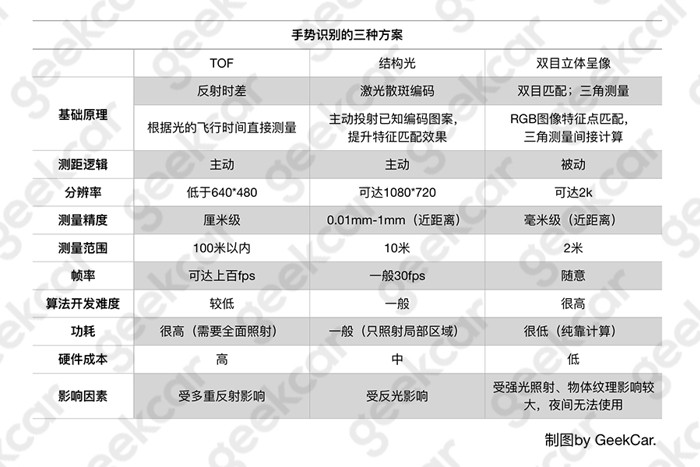

根据硬件实现方式的不同,目前行业内所采用的手势识别大致有三种:光飞时间(Time of Flight)、结构光(Structure Light)以及双目立体成像(Multi-camera)。

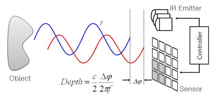

光飞时间(Time of Flight):通过光的飞行时间来计算距离。
光飞时间的原理很简单,先用红外发射器发射调制过的光脉冲,再用接收器采集反射回来的光脉冲,最后根据往返时间计算物体间的距离,从而判断手势。
其实主要就是依据距离=光速*时间。光速是一定的,就可以通过时间差推算距离差。
图6

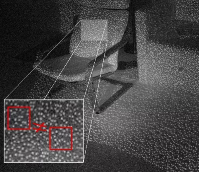

结构光(Structure Light):主动投射已知编码图案,再计算物体位置。
结构光要先通过红外激光器,将具有一定结构特征的光点投射到目标物体上,再由红外摄像头收集反射的结构光图案。
因为这些光斑投影在被观察物体上的大小和形状根据物体和相机的距离和方向而不同,所以根据三角测量原理可以计算出物体各个点的具体位置,根据前后位置差异从而能够判断手势。
图8
双目立体成像(Multi-camera):两个摄像头采集位置信息,再将畸变数据计算成可用数据。
双目立体成像非常依赖算法,而且算法的难度和分辨率和检测精度挂钩。分辨率和检测精度越高,计算就越复杂,还会导致实时性较差。它主要分两个步骤:1. 采集信息。2. 计算畸变数据。
1. 采集图像信息。通过两个摄像机提取出三维位置信息,并进行内外部参数的匹配。(摄像机本身存在畸变,如果不经过标定,原本的矩形会显示成不规则的圆角四边形)
2. 计算畸变数据。通过对比经过校准的立体图像,获得视差图像,再利用摄像机的内外参数进行三角计算获取深度图像,根据前后位置的区别进行手势识别。
图10
像分辨率、成本、测量精度这种问题,三种方案虽然有高有低,但基本都还说得过去,功耗在车内也不是大问题。
要判断哪种方案合适,要从以下几点着手:1. 是否能适应各种环境?2. 是否具有优异的实时性?3. 在样本范围内,数据误差是否可控?4. 成本是否可控?5. 体积是否可控?6. 硬件插件是否成熟?
前三点是非常重要的,因为汽车会处在各种环境内,所以抗干扰性、数据实时性、数据准确性非常重要。
结构光的分辨率高,计算量少,功耗也比较低,此前有很多成型的解决方案,还有 Inter 支持的 RealSense SDK,开发周期较短。但是它受限于主动投射的原理,非常容易受到强光和光滑平面(如镜子)的影响,室外基本不能使用,这点算是致命的。
双目立体成像的硬件成本比较低,但是它过于依赖图像特征匹配(后期计算),需要很高的计算资源。想要更高的分辨率,计算就越复杂,这就导致它实时性比较差。而且它在光照较暗、过度曝光或者场景本身缺少纹理的情况下,很难进行特征提取匹配。和结构光一样,在抗干扰性这点上它做的不好。
TOF 方案的分辨率很低,测量精度也不如其他两种方案,但是对于车内手势识别来说已经够了。因为需要光线的全面照射,所以功耗很高,但是这在汽车环境中也不算大事。而且它的体积可控;测量误差在整个范本内比较固定;虽然计算量大,但是算法难度较低;最重要的是它受外界环境干扰较小。综合来看,TOF 方案是个比较实用的选择,也是很多供应商都在努力的方向。

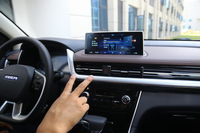

而国内第一个配备手势控制的量产车型是众泰旗下的君马 SEEK5。它在 2018 年 8 月上市,可以识别 9 种动作,包括接挂电话、选择歌曲、调节音量以及一个小彩蛋:握拳手心向上打开变为手掌,界面会出现玫瑰花。

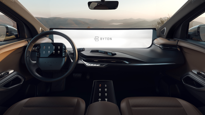

拜腾在 2019 年底即将量产的车型采用了 48 寸的大屏。由于屏幕巨大,手势控制也作为其中必不可少的交互方式之一。它的供应商是国内的凌感科技,采用的是双目立体成像方案,可以识别 5 种手势,具体功能还没有公布。

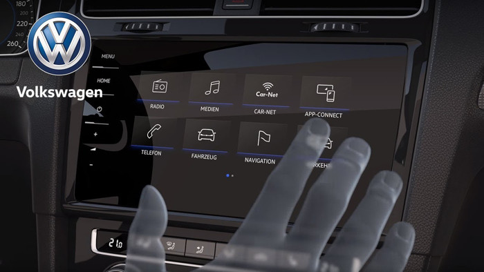

比如 2014 年,福特在 Mobbi 车载系统上展示过自己的 demo,可以实现控制空调、导航、音量、座椅位置等功能(供应商是英特尔,采用的是结构光方案);2015 年,奥迪在 CES 上用 Q7 展示了针对后排乘客的手势控制的 demo;2016 年,大众在 CES 上用 Golf-E Touch 概念车上展示过手势识别的 demo,采用的是 TOF 方案;2018 年,奇瑞在北京车展上展示了 LION 智能座舱,可以实现控制娱乐系统和地图。

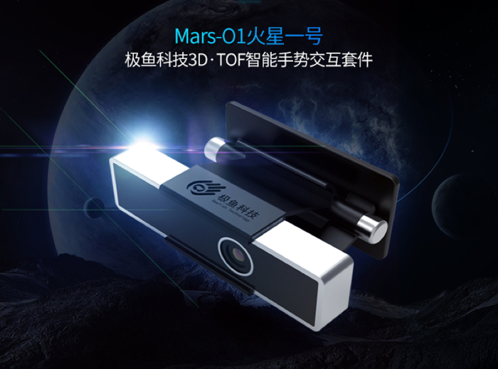

极鱼科技:
极鱼科技是一家基于 TOF 手势交互技术实现人机交互的解决方案提供商,主要面向汽车市场。
它以手势为核心,同时还会结合眼球识别交互、面部识别、声音识别、光学技术、交互体验设计、人工智能等技术。它支持车厂自选 3-5 个手势并自定义功能,目前他们正在探索与天窗、座椅、车门之间的裸手交互。
2017 年它入选 Starup Autobahn 第一期加速营,从而获得了与戴姆勒合作的机会。
图30
