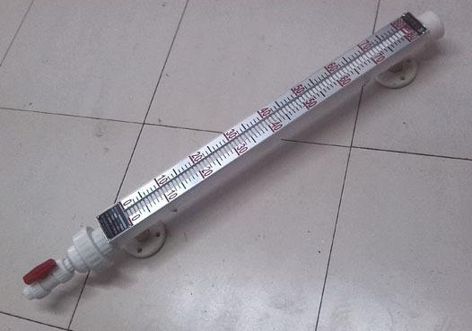

磁性浮子液位计它是利用磁藕合原理进行工作的,产品弥补了玻璃管液位计不能在高温高压下工作且易碎的多重缺点: 有侧装和顶装二种安装方式,无论那种方式都可以捆绑远传装置,使液位计即可以就地显示液位,又可以远程监控液位。捆绑后的磁翻板液位计可称为远传型磁翻板液位计。 制作磁翻板液位计的工艺虽然很简单,但磁翻板液位计作为计量仪表,特别是远传型磁翻板液位计,如果未经质监局审核,没有生产许可证,产品质量是难以得到保证的。因此,采购磁翻板液位计要选择有生产许可证且信誉好的厂家,价格可能略高一点,但产品质量有保证, 售后服务有保证。 磁性液位计的使用 玻璃板液位计可直接用来观察各种容器内介质的液位高度。它适用于石油、化工等工业领域的液位指示,该液位计结构简 单,观察直观、清晰,不堵塞、不渗漏,安装方便,维修简单。玻璃板液位计上、下端安装法兰与容器相连接构成连通器,透过玻璃板可直接观察到容器内液位的实 际高度。上下阀门装有安全钢珠,当玻璃因意外损坏时,钢珠在容器内压的作用下自动密封,防止容器内液体外溢,并保证操作人员安全。翻柱侧装式磁性液位计
磁性浮子液位计的结构原理
磁 性浮子液位计安装于桶槽外侧延伸管上,桶槽内部的液位能由翻板指示器清楚得知。旁路管外侧亦可加装磁性开关,做为电气接点信号输出,或装置液位传送器做远 距离液位信号传送及液位控制。该液位计是具有可靠的安全性仪表。由于具有磁性藕合隔离器密闭结构。尤其适用于易燃、易爆和腐蚀有毒液位检测。从而使原复杂 环境的液位检测手段变得简单和可靠安全。液位计具有就地显示的直读式特性。不需多组液位计组合。有着单体进行全量程测量。设备少开孔,显示清晰,标志醒 目,读数直观等优点。当液位计直接配带显示仪时可省去该系统信号检测的中间变送从而提高其传输精度。
选择磁性液位计应该考虑的因素 选择液位计时应考虑以下因素:
(1)测量对象,如被测介质的物理和化学性质,以及工作压力和温度、安装条件、液位变化的速度等;
(2)测量和控制要求,如测量范围、测量(或控制)度、显示方式、现场指示、远距离指示、与计算机的接口、安全防腐、可靠性及施工方便性。给水工程中常用的液位计及选型要点如下:
磁性浮子液位计结构原理:
液位计根据浮力原理和磁性耦合作用研制而成。当被测容器中的液位升降时,液位计本
体管中的磁性浮子也随之升降,浮子内的*磁钢通过磁耦合传递到磁翻柱指示器,驱动红、白翻柱翻转180°,当液位上升时翻柱由白色转变为红色,当液位下降时翻柱由红色转变为白色,指示器的红白交界处为容器内部液位的实际高度,从而实现液位清晰的指示。
