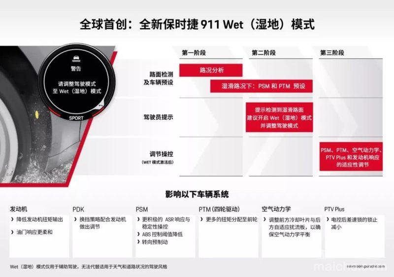

保时捷Wet(湿地)模式是借助在前轮罩内的声音传感器,探测被车轮溅起的水花,从而判断路面的湿滑条件,例如雨停后的路面积水。

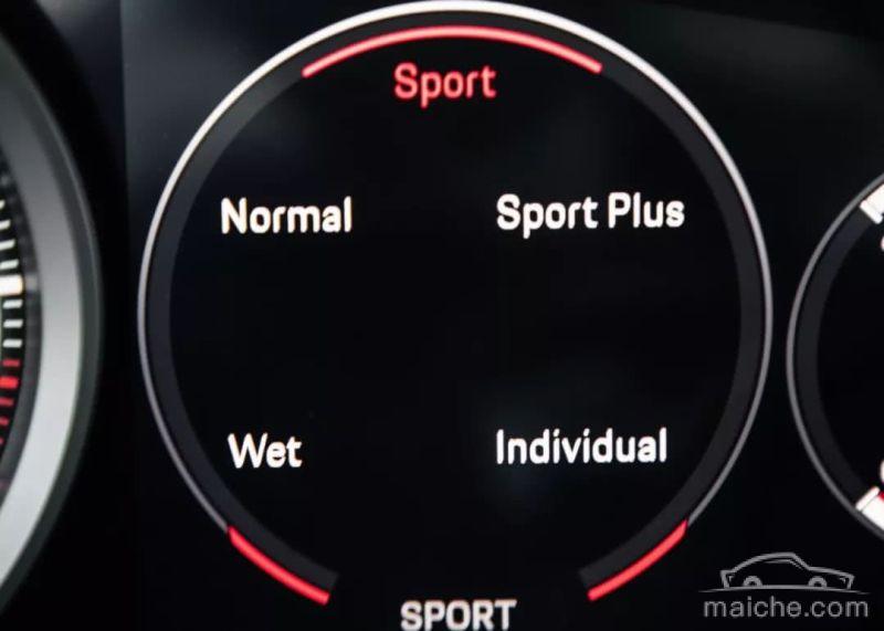

当系统探测到湿滑的路面状态,车辆的稳定管理系统(PSM)和牵引力控制管理系统(PTM)就会进行针对性预设,两项系统更会提早介入,同时在中央转速表的右侧会显示一个警示信号提醒驾驶者,当然你也可以按建议手动开启Wet模式。
一旦激活Wet模式,车辆的多项功能均会进行适应性调节,包括PSM、PTM、自适应空气动力学、选装的保时捷扭矩引导系统升级版(PTV Plus)。当车速达到90 km/h时,可调节的后扰流板将会伸展至Performance(性能)挡位,以提供更大的下压力。
还有最重要的部分是,就像下雨天赛道驾驶教练不让你用运动模式一样,湿地模式下PSM的关闭功能和Sport(运动)模式将无法启用。引擎响应性会被放慢,扭矩输出降低,8速PDK双离合器变速箱的换挡策略也会自动作出调整。总之一切为了动力输出更趋于柔和,以确保最优的行车稳定性。
