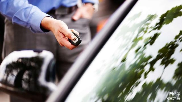

德国ADAC在测试237款配备无匙系统的车型之后,仅有三款车能够完全避免"无匙信号"被克隆,几乎所有车型都极易被"克隆信号"欺骗。

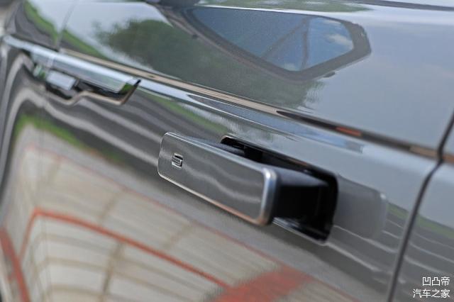

技术人员对237款配备无匙系统的车型进行测试后发现,有230款极易受到攻击,偷车贼在没有实体钥匙的情况下轻松解锁车门并将车开走。有4款车型要么被成功解锁开门,要么被成功起动发动机。仅有三款车能够完全避免"无匙信号"被克隆,它们全部出自捷豹-路虎,分别是路虎发现、路虎揽胜和捷豹I-Pace。
英国内政部在上周发布官方数据显示,最近五年的汽车盗窃案增长了48.7%。而英国警方找回被盗车辆的几率不到五成。无匙系统需要发出微弱信号与车载电脑配对,偷车贼使用自制设备捕捉和放大这些信号,成功欺骗汽车的防盗系统,解锁车门,并起动发动机。
德国ADAC的调查显示,大部分畅销车型都存在无匙系统漏洞。英国市场销量前五名中,福特嘉年华、大众高尔夫、日产逍客和福特福克斯都存在无匙系统漏洞,销量排名第三的沃克斯豪尔可赛因为没有提供无匙系统,反而不易被盗。
ADAC建议,即便车主们用锡箔纸包裹无匙系统钥匙也很难阻挡信号被窃取,因为锡箔纸上微小的缝隙也会出现信号"漏出"。ADAC建议查看车主手册或者致电汽车售后服务部门,停用无匙系统。并不是所有的无匙系统钥匙都在持续发送信号,例如部分奔驰和宝马的无匙系统拥有运动传感器,钥匙仅在移动的情况下才会发出信号。这意味着,当钥匙放在家中、办公室或者餐桌上时,偷车贼无法窃取你的无匙信号。
面对这项悲催的调查结果,汽车制造商们如何回应呢?它们将如何降低无匙系统信号被窃取带来的风险?正如ADAC的建议,对于已经售出的车型,暂停信号发送或许是最佳方案,例如部分老款奔驰车型可以通过连按两次锁车键停用无匙系统。
