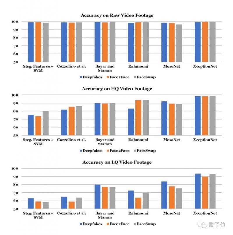

有了足够多的数据,这个研究团队,就开始“以AI攻AI”,训练神经网络,鉴别那些被换脸AI处理过的假视频。
他们挑选了6个模型,用这些数据训练一遍之后,识别造假视频的准确率都比人类的肉眼高得多。
其中最好的模型,准确率达到了99.08%!不过这是在原始的输出视频上,在高质量视频略微降低到97.33%,就算是视频质量低,准确率还能到86.69%。
与人类的识别能力相比,高了20多个百分点
这个模型是XceptionNet,出自Keras之父Francois Chollet之手,它是一个传统的CNN网络,是在具有残差连接的可分离卷积在ImageNet上训练出来的。
其他的模型虽然没有它优秀,但也有了很显著的提升。
在原始视频上的识别准确率,都能达到95%以上,经过压缩的高质量视频上,是被准确率开始有差别,但XceptionNet依旧强劲。
质量较差的视频上,识别准确率基本上都大幅下降,最低的平均不到60%。但最高的XceptionNet还是能保持在86.69%。

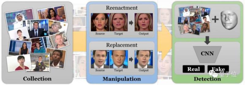

我们前边也提到过,原本都是YouTube上普普通通的视频,经过三种常用造假手段的改造,就成了这个数据集。
为了让这些假视频显得更加逼真,研究团队想了不少办法。
他们找的视频,里边当然都有人脸。这些原视频一部分来自谷歌YouTube-8M数据集,另一部分则是直接从YouTube网站上扒下来的。
视频收集好之后,还要用人脸检测器处理一遍,确保其中人物面部没被遮挡,再去掉渐变、叠加等过渡效果。最后,再人工筛选,确保视频质量够高,以保证后续造假的效果。
造假操作一共分为两类:
一是转移面部表情和动作的面部重演( facial reenactment),需要保留目标人的身份,像给视频里的奥巴马“施法”一样,让他做出一些新的表情。
一是面部交换(face swapping),用原始视频中人的面部替换目标视频中人的面部,比如把斯嘉丽的照片贴到爱情动作片女主角的脸上。
正式上手造假时,研究团队主要选择了三种方法。分别是用来换脸的FaceSwap、deepfake,和用来换表情的Face2Face。
Face2Face和FaceSwap都是通过重建面部的3D模型,并在3D模型中进行相应的编辑来完成造假。
其中FaceSwap是一个轻量级的编辑工具,使用比较稀疏的面部标记位置,将一个视频中的脸复制到另一个视频中的脸上。
相比之下,Face2Face的技术更加复杂,能够进行面部跟踪和建模,从而来换表情。
deepfake主要用来执行面部交换的操作,使用自动编码器用原始视频中的面部替换目标视频中的面部。
