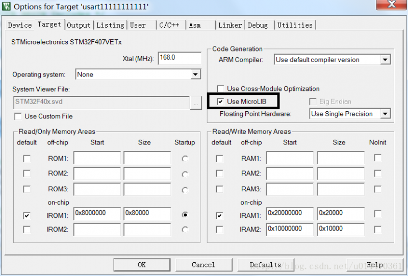

  为了便于调试,我们经常要使用到printf函数,打印出调试的信息。在Keil软件中,要使用printf输出函数的话,注意需要先把use MicrolLIB选项选上,如下图。
这里写图片描述

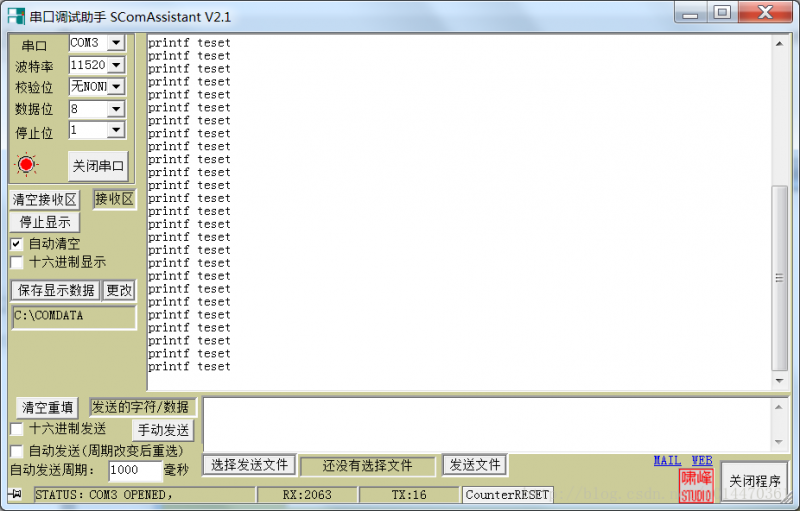

  测试效果如下图,可是实现printf函数的打印。
这里写图片描述
