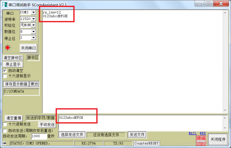

程序的运行效果如下图所示 ,输入任意长度数据,串口打印出接收的数据长度并打印出接收的数据。本程序设置的接收长度最大BUFFER_SIZE是200,若想接收更长的数据,也可以把BUFFER_SIZE和数组长度改大。
这里写图片描述
