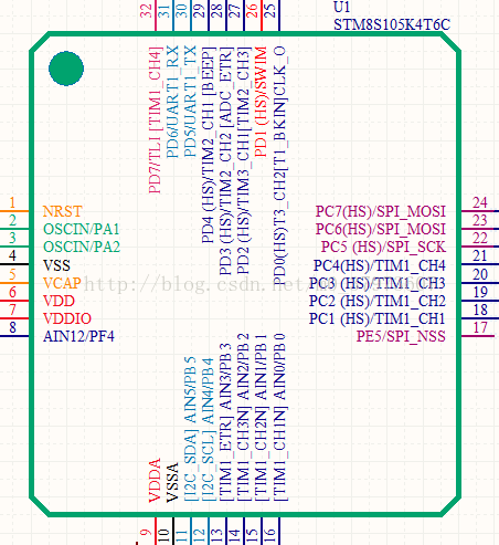

2019年02月13日 | STM8S105系列单片机管脚复用后不再支持正常功能使用
2019-02-13 来源:eefocus
这里以STM8S105K4T6C为例:
上图中引脚“[ ]”内的功能表示复用功能,要使用复用功能必须通过选项字节配置(具体配置可参见点击打开链接)。假设这里我们要使用PB0脚的复用功能TIM1_CH1N,我们需要将flash中的选项字节OPT2的选项位AFR5置1,这时PB0、PB1、PB2、PB3这四个端口都将启用复用功能,如果这时你想要使用PB1的AIN(ADC1_CH1)功能就会出现问题。
