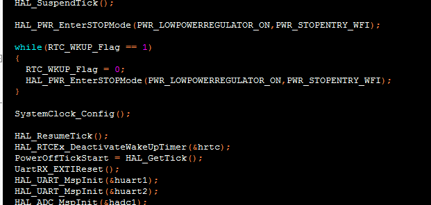

1、定时休眠唤醒code
HAL_Delay(2000);//进行采样的时间
HAL_RTCEx_DeactivateWakeUpTimer(&RTCHandle);
HAL_RTCEx_SetWakeUpTimer_IT(&RTCHandle, 2, RTC_WAKEUPCLOCK_RTCCLK_DIV16);
HAL_PWR_EnterSTOPMode(PWR_LOWPOWERREGULATOR_ON, PWR_STOPENTRY_WFI);//调用库函数进入STOP模式

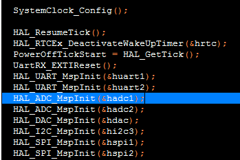

SystemClockConfig_STOP();//停机模式后唤醒,恢复时钟源
count1++;
while(count1==1)//循环的次数
Rx_Init();
count1=0;
flag3=0;
__HAL_RTC_ALARM_DISABLE_IT(&RTCHandle, RTC_IT_ALRA);
__HAL_RTC_ALARM_CLEAR_FLAG(&RTCHandle, RTC_IT_ALRA);
HAL_TIM_Base_Stop(&TimHandle);   //定时器停止

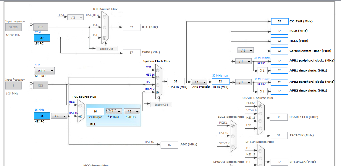

Wakeup Time Base = 16 /(~39.000KHz) = ~0,410 ms

局限性:用内部时钟LSI,大小固定导致Wakeup Time Base 被限制。 Wakeup Time(最大)=0.41ms*65535(0xffff)=26.869s,可能达不到休眠时间要求。

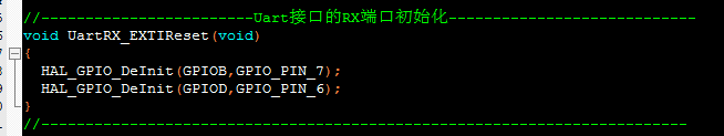

2、串口中断唤醒
唤醒机制:在MCU进入STOP状态后,不能直接通过UART等外设唤醒,在MCU进入STOP前将RX脚设为EXTI模式,并使能对应的中断。唤醒后重新初始化串口、配置时钟。(这里贴两份代码,一份是我参考的百战天虫的code,另一份我自己的)
HAL_Init();
SystemClock_Config();
SystemPower_Config();
HAL_SPI_DeInit(&hspi1);
HAL_GPIO_DeInit(GPIOA,GPIO_PIN_10);//串口重新初始化时HAL_UART_Init()函数会判断if(huart->State == HAL_UART_STATE_RESET),此时才会执行HAL_UART_MspInit(huart),配置串口IO口,这句话必须有!

HAL_NVIC_DisableIRQ(EXTI4_15_IRQn);
__HAL_GPIO_EXTI_CLEAR_IT(USARTx_RX_PIN);
HAL_NVIC_SetPriority(USARTx_IRQn, 4, 0);
HAL_NVIC_EnableIRQ(USARTx_IRQn);
