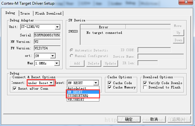

3、使用STlink烧写程序,STlink至少要接4根线(SWDIO、SWCLK、GND、SW-RST),一般的下载程序只需要前三根就可以了,但是以防出现休眠无法唤醒的情况,这时有复位键就可以将SWDIO和SWCLK重置,如果板子设计没有与SW-RST相对应的,此时需要把单片机上的NRST引出来接到SW-RST上。下载程序之前boot0接高电平,boot1不用管(也需要断电后重启)。

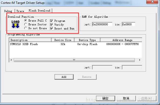

下载配置这里按如下配置,RESET那里HW RESET和SYSRESETREQ任选一个。
配置好之后load一个空程序即可,不要再烧一个休眠的程序了,之后就可以正常烧程序了。
