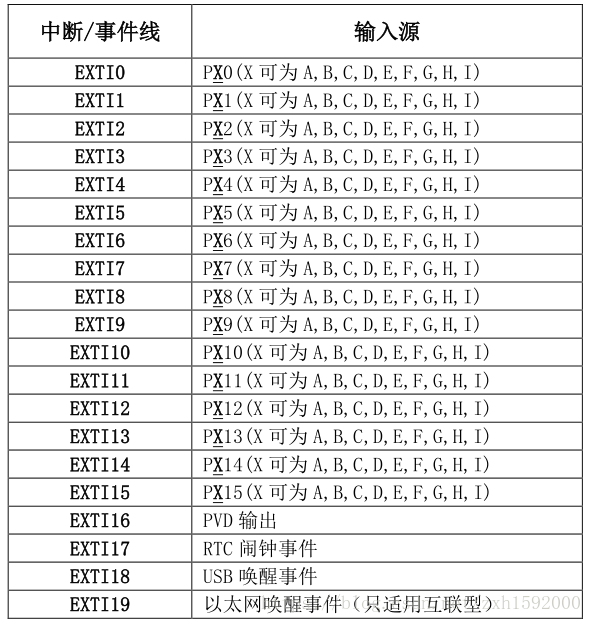

三、 中断/事件线
EXTI有 20个中断/事件线,每个 GPIO都可以被设置为输入线,占用 EXTI0至 EXTI15,还有另外七根用于特定的外设事件。
4根特定外设中断/事件线由外设触发,具体用法参考《STM32F10X-中文参考手册》中对外设的具体说明。
这里写图片描述

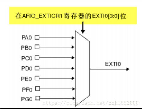

EXTI0至 EXTI15用于 GPIO,通过编程控制可以实现任意一个 GPIO作为 EXTI的输入源。由表可知,EXTI0 可以通过 AFIO 的外部中断配置寄存器 1(AFIO_EXTICR1)的EXTI0[3:0]位选择配置为 PA0、PB0、PC0、PD0、PE0、PF0、PG0、PH0 或者 PI0,其他 EXTI线(EXTI中断/事件线)使用配置都是类似的。
