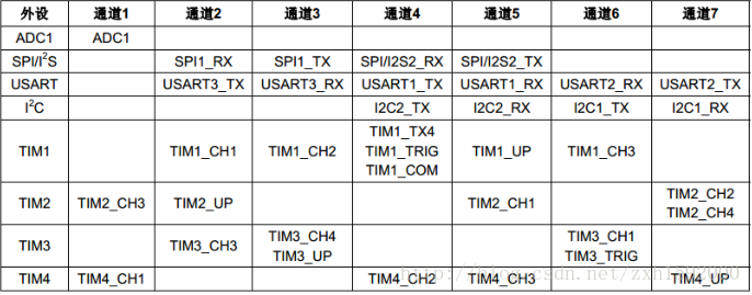

1.DMA请求
如果外设想通过DMA传输数据,必须先向DMA控制器发送DMA请求,DMA收到请求信号后,控制器会给外设一个应答信号,当外设应答且DMA控制器收到应答信号后,就会启动DMA传输,直到传输完毕。

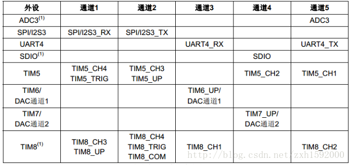

DMA有DMA1和DMA2两个控制器,DMA1有两个控制器,DMA1有7个通道,DMA2有5个通道,不同DMA控制器的通道有不同的外设请求。
2、通道
DMA有12个独立可编程的通道,DMA1有7个通道,DMA2有5个通道,每个通道对应不同外设的DMA请求。虽然每个通道可以接收多个外设请求,但是同一时间只能接收一个,不能同时接收多个。
3、仲裁器
当同时有多个DMA请求时,就意味着有先后响应的问题,这个就由仲裁器管理。仲裁器管理DMA请求分为2个阶段:第一阶段属于软件阶段,可以在MDA_CCRx寄存器中设置,有 4 个等级:非常高、高、中和低四个优先级。第二阶段属于硬件阶段,如果两个或以上的 DMA 通道请求设置的优先级一样,则他们优先级取决于通道编号,编号越低优先权越高,比如通道 0 高于通道 1。在大容量产品和互联型产品中,DMA1 控制器拥有高于 DMA2 控制器的优先级。

DMA传输数据 的方向有3个:外设到存储器,存储器到外设,存储器到存储器。具体方向由DMA_CCR中第四位DIR配置:0表示外设到存储器,1表示存储器到外设。涉及的地址由DMA_CPAR配置,存储器地址由DMA_CMAR配置。
